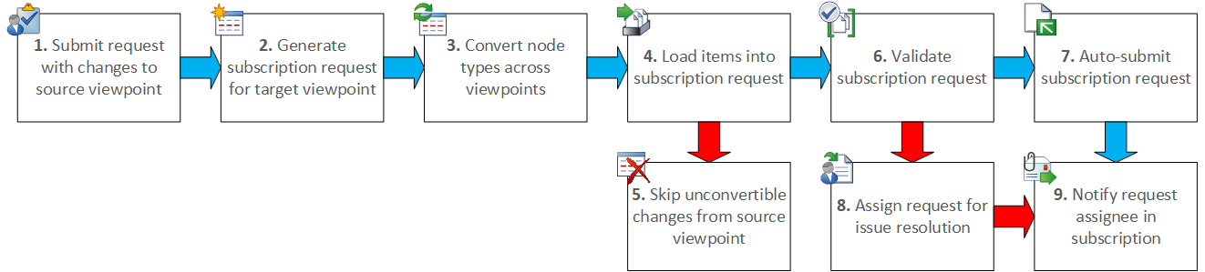

Il processo di creazione è basato sulla sottoscrizione di un'angolazione vista target a un'angolazione vista di origine. Dopo la creazione della sottoscrizione, il processo segue il flusso riportato nell'immagine seguente. Tenere presente che questo flusso rappresenta una panoramica del processo di sottoscrizione e non costituisce la serie di passi che dovrebbero essere eseguiti da un utente.
rappresentazione grafica dell'elenco riportato di seguito
  1. Il processo di sottoscrizione ha inizio quando un utente sottomette una richiesta con modifiche in un'angolazione vista di origine.
  2. Il sistema genera richieste target singole o combinate per tutte le angolazioni vista target. Fare riferimento alla sezione Combinazione delle richieste target.
  3. Il sistema converte i tipi di nodo di origine nei tipi di nodo target utilizzando i convertitori di tipo di nodo. Fare riferimento alla sezione Prerequisiti per la sottoscrizione.
  4. Se i tipi di nodo sono identici o se l'elemento può essere convertito utilizzando un convertitore di tipo di nodo, l'elemento viene caricato nella richiesta di sottoscrizione target.
  5. Se l'elemento non può essere convertito, ad esempio perché non esiste un convertitore per il tipo di nodo in questione, l'elemento viene saltato.
  6. Il sistema convalida tutti gli elementi caricati nella richiesta di sottoscrizione target.
  7. Se gli elementi nella richiesta di sottoscrizione target sono validi, non viene saltato alcun elemento e la sottomissione automatica è abilitata, il sistema sottomette gli elementi nella richiesta di sottoscrizione target e lo stato della richiesta viene impostato su Completata.
  8. Se gli elementi nella richiesta di sottoscrizione target non sono validi, ad esempio perché non è possibile identificare il padre, o se la sottomissione automatica non è abilitata, la richiesta rimane in stato Bozza e l'assegnatario deve intervenire con un'azione correttiva.
  9. Il sistema invia le notifiche all'assegnatario della richiesta con lo stato di quest'ultima. Fare riferimento alla sezione Notifiche delle richieste.

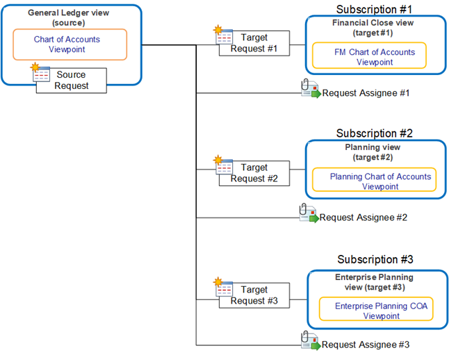

Esempio di sottoscrizione
Nell'esempio riportato di seguito viene illustrata l'angolazione vista Chart of Accounts in una vista General Ledger come origine della sottoscrizione, con le angolazioni vista target nelle viste Financial Close, Planning ed Enterprise Planning per cui è stata eseguita la sottoscrizione a essa. Ogni sottoscrizione ha un assegnatario distinto. Quando si aggiorna l'angolazione vista Chart of Accounts, vengono generate automaticamente le richieste di sottoscrizione target, in modo da effettuare lo stesso aggiornamento nelle tre angolazioni vista per cui è stata eseguita la sottoscrizione, e viene inviata una notifica a ciascun assegnatario.
app General Ledger di origine a cui è stata eseguita la sottoscrizione dalle app FM, Planning ed Enterprise Planning

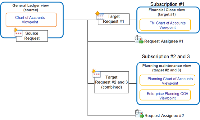

Gli elementi delle richieste vengono combinati nelle richieste target se vengono soddisfatte le condizioni riportate di seguito.
  • Le angolazioni vista di origine si trovano nella stessa vista.
  • Le angolazioni vista target si trovano nella stessa vista. Non devono trovarsi necessariamente nella stessa vista delle angolazioni vista di origine.
  • Le sottoscrizioni hanno lo stesso assegnatario.
  • L'opzione Crea richiesta autonoma non è abilitata per la sottoscrizione.
Suggerimento:
Se si desidera creare una richiesta separata per questa sottoscrizione senza combinarla con altre richieste con la stessa vista e lo stesso assegnatario, selezionare Crea richiesta autonoma nella definizione della sottoscrizione. Fare riferimento alla sezione Modifica delle sottoscrizioni.
Nell'esempio riportato di seguito, le angolazioni vista Planning ed Enterprise Planning sono state aggiunte a una vista Planning Maintenance ed entrambe le sottoscrizioni hanno lo stesso assegnatario. Poiché due angolazioni vista target si trovano nella stessa vista e hanno lo stesso assegnatario, le richieste target per gli aggiornamenti di Planning ed Enterprise Planning vengono combinate in un'unica richiesta.
app General Ledger di origine con una richiesta target per l'app FM e una richiesta target combinata per le app Planning
