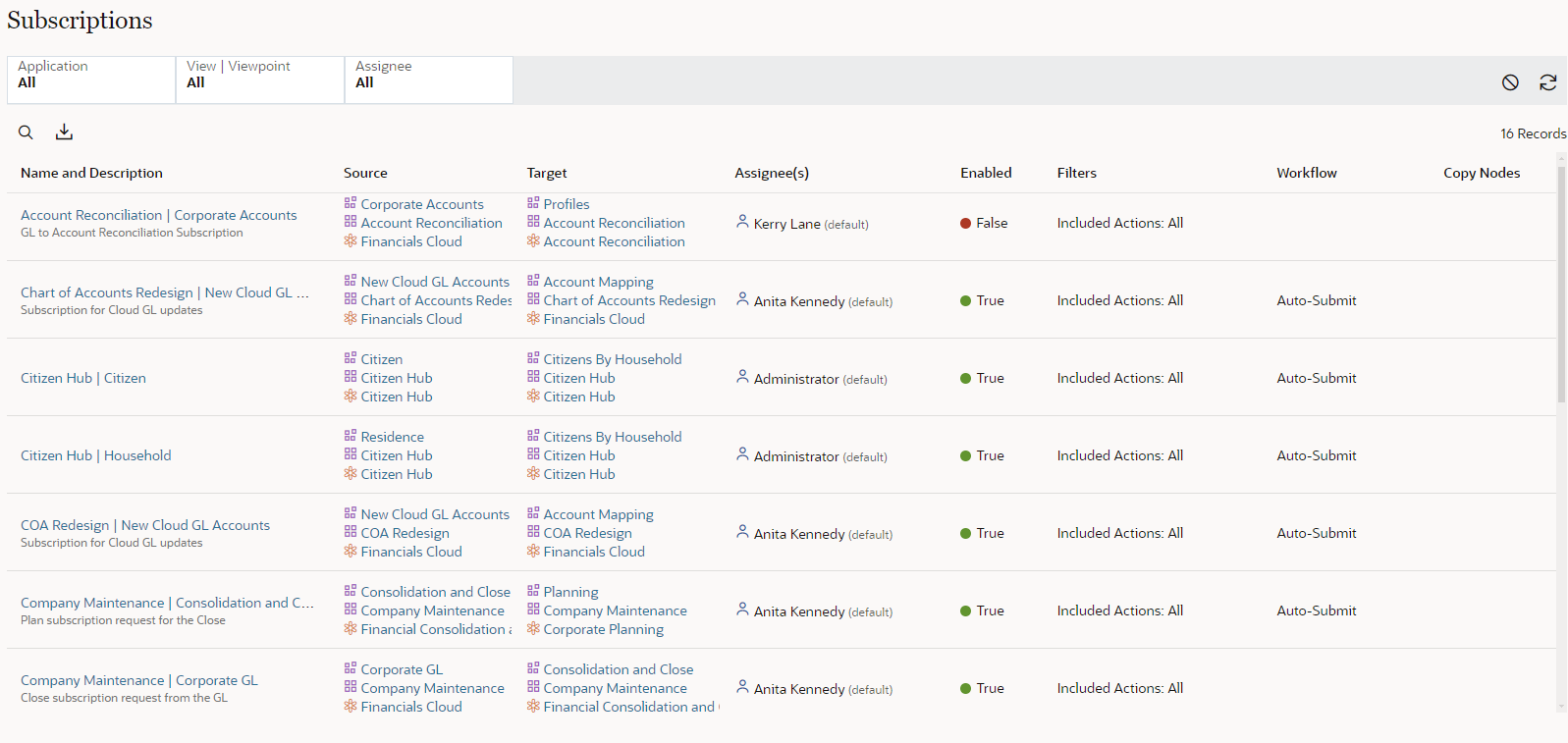

I report sulle sottoscrizioni forniscono un elenco completo delle sottoscrizioni definite in tutte le viste e le applicazioni. Nel report è possibile filtrare le sottoscrizioni per catena dati, vista e assegnatario. È possibile ispezionare una sottoscrizione direttamente dal report, che consente di visualizzare ulteriori dettagli o apportare modifiche alla sottoscrizione.
Per creare un report sulle sottoscrizioni, effettuare una selezione dai seguenti filtri:
Applicazione - Selezionare Tutto o selezionare un'applicazione.
Vista | Angolazione vista - Selezionare Tutto o una vista specifica. Se si seleziona una vista, è possibile selezionare Tutte le angolazioni vista o un'angolazione vista specifica.
Assegnatario - Selezionare Utente corrente, Tutto, Gestione dati o un utente specifico. L'assegnatario può essere un utente o un gruppo e si applica all'assegnatario predefinito o agli assegnatari alternativi.

Le sottoscrizioni per le angolazioni vista di origine e target archiviate non vengono incluse nei report delle sottoscrizioni.Viene visualizzato il report sottoscrizioni.
Nome e descrizione della sottoscrizione
Angolazione vista di origine (incluse vista e applicazione)
Angolazione vista target (incluse vista e applicazione)
Assegnatari sottoscrizione predefiniti e alternativi
Nota:
I gruppi che non contengono utenti vengono indicati con un'iconaIndica se la sottoscrizione è abilitata
Fare riferimento alla sezione Aggiunta di filtri e condizioni alle sottoscrizioni
Opzioni del flusso di lavoro per le sottoscrizioni, ad esempio Sottomissione automatica e Ignora approvazioni.
Ad esempio, in questo report è possibile osservare che la sottoscrizione Account Reconciliation | Corporate Accounts (Riconciliazione conti | Conti aziendali) è disabilitata, mentre tutte le altre sottoscrizioni sono abilitate.
