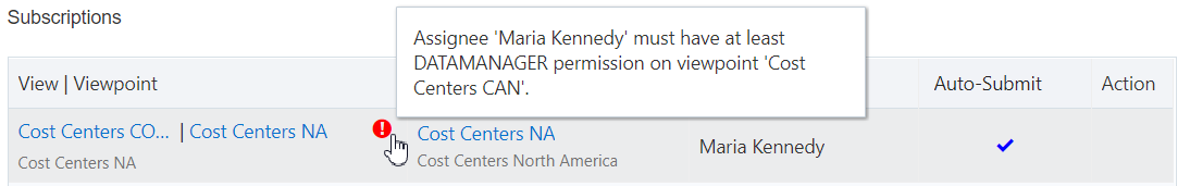

Prerequisiti per la sottoscrizione
Per poter creare una sottoscrizione, è necessario soddisfare le condizioni riportate di seguito.
  • Le angolazioni vista di origine e target devono avere lo stato Attivo.
  • L'autore della sottoscrizione e gli assegnatari predefiniti e alternativi devono disporre di autorizzazioni e accesso ai dati sufficienti. Fare riferimento alla sezione Sicurezza in termini di richieste.
