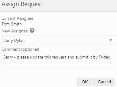

Per assegnare una richiesta, procedere come segue.
  1. Aprire la richiesta.
  2. Fare clic su Azioni e selezionare Assegna.
    menu Assegna richiesta
    Nota:
    La voce di menu Assegna è disponibile solo se l'utente corrente è in grado di assegnare la richiesta, ovvero l'utente deve essere l'assegnatario corrente della richiesta, un utente con l'autorizzazione Proprietario vista per la vista o un amministratore servizi.
  3. Selezionare l'utente a cui assegnare la richiesta, aggiungere un commento facoltativo e fare clic su OK.

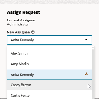

    Finestra di dialogo Assegna richiesta con un indicatore triangolare Fuori sede su Anita Kennedy
    Nota:
    Se un utente si è contrassegnato come Fuori sede, nel menu a discesa dell'assegnatario viene visualizzato un indicatore. Vedere ad esempio l'icona dell'indicatore accanto ad Anita Kennedy nello screenshot precedente.
