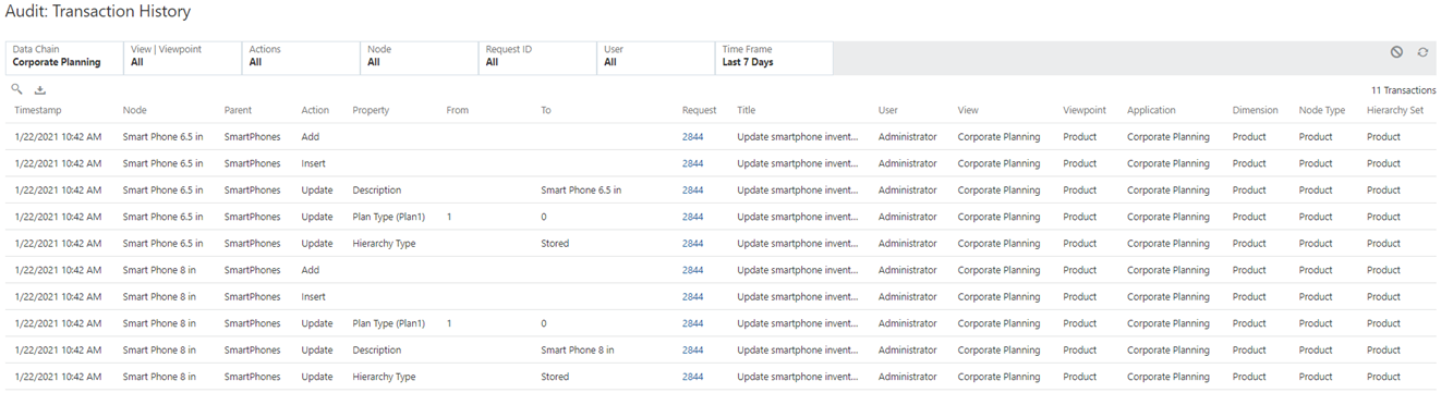

Per accedere alla cronologia delle transazioni, fare clic sulla scheda Audit nella home page, quindi selezionare Transazioni nel pannello a sinistra. Le transazioni effettuate negli ultimi sette giorni vengono visualizzate per impostazione predefinita.
screenshot che mostra la schermata Cronologia transazioni con i campi descritti di seguito
In Audit: Cronologia transazioni è possibile filtrare le transazioni che si desidera visualizzare. Sono disponibili i filtri seguenti.
