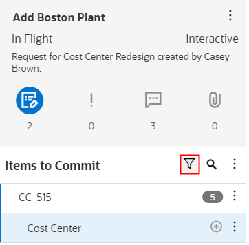

Se si apre una richiesta in cui si deve eseguire il commit solo di una parte delle modifiche, il filtro Elementi da sottoporre a commit è abilitato per impostazione predefinita e mostra solo gli elementi della richiesta che si è invitati a sottoporre a commit. È possibile visualizzare tutti gli elementi della richiesta facendo clic sull'icona del filtro.

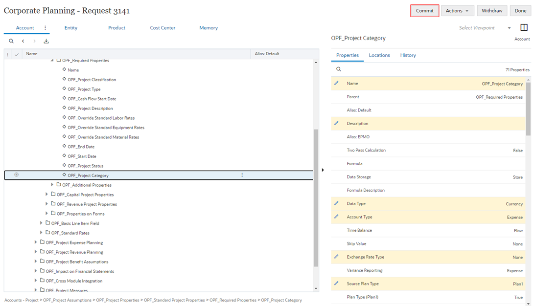

Rivedere le modifiche nella richiesta. Visualizzare e aggiungere commenti o allegati, quindi eseguire un'azione.
Fare clic su Commit.
È possibile aggiungere un commento al commit, quindi fare clic su OK.
Prima di poter eseguire il commit di una richiesta, è necessario correggere gli errori di convalida. Se sono presenti solo avvisi di convalida, è necessario confermare di voler proseguire con il commit della richiesta. Per eseguire il commit della richiesta nonostante gli avvisi, fare clic su Continua. Per esaminarla, fare clic su Annulla.La richiesta è stata sottoposta a commit e chiusa.
