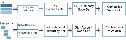

Diagramma che mostra le catene di dati per elenchi e gerarchie.
In questo esempio, l'angolazione vista Company utilizza un formato ad elenco, mentre l'angolazione vista GL Accounts utilizza una struttura gerarchica.
Per l'elenco, la dimensione Company è gestita dal tipo di nodo Company. Il set di nodi che rappresenta l'elenco Company nel set di nodi GL - Company. Il set di nodi GL - Company viene reso disponibile e gestito mediante l'angolazione vista Companies.
Per la gerarchia, le dimensioni Rollup e Account sono gestite dai tipi di nodo Rollup e Account. Le relazioni tra i tipi di nodo Rollup e Account sono definite nel set di gerarchie GL - Account. Ad esempio, il tipo di nodo Rollup può essere configurato in modo da avere nodi figlio del tipo di nodo Account, che a sua volta può essere impostato in modo da consentire nodi figlio. Il set di nodi che rappresenta i tipi di nodo Rollup e Account e il set di gerarchie GL - Account determinano la creazione del set di nodi GL - Account. Il set di nodi GL - Account viene reso disponibile e gestito mediante l'angolazione vista GL Accounts.
