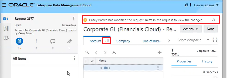

Ad esempio, Casey e Denise stanno lavorando sulla stessa richiesta. Quando Casey modifica la richiesta, Denise riceve un messaggio che la informa che la richiesta è stata modificata da Casey. Denise può anche notare un indicatore visivo accanto all'angolazione vista modificata.
notifica modifica concorrente
Quando Denise aggiorna la richiesta, può vedere la modifica apportata da Casey.
