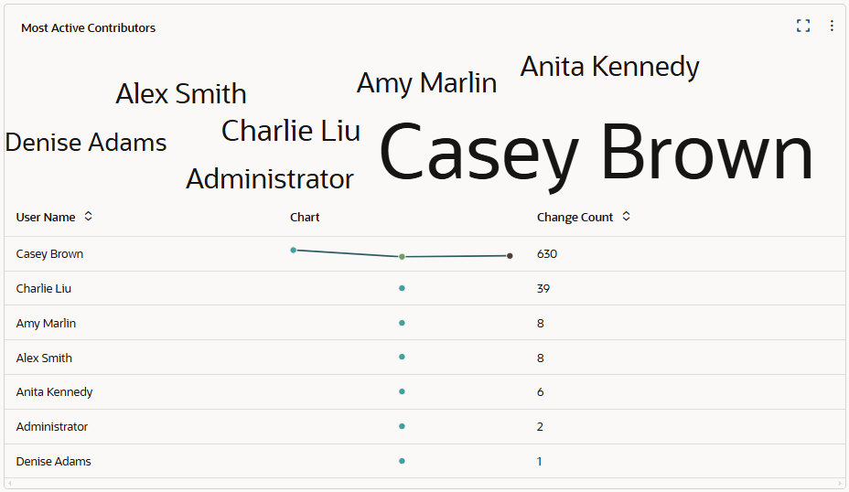

Autori più attivi
Il pannello del dashboard Autori più attivi mostra gli autori (fino ai primi 100) con il conteggio totale delle modifiche più elevato, come determinato dal filtro della pagina. La visualizzazione viene presentata come cloud di tag e gli autori che hanno apportato un maggior numero di modifiche vengono visualizzati con caratteri più grandi. Gli autori vengono inoltre visualizzati in una tabella con un grafico sparkline dell'andamento delle modifiche nel tempo (come determinato dal filtro) e un conteggio totale delle modifiche per utente.
Dal cloud di tag, è possibile eseguire il drilling verso il basso per visualizzare la cronologia delle transazioni per un particolare utente, eseguire il drill-across per visualizzare le modifiche per quell'utente in un'altra visualizzazione o applicare le specifiche di quell'utente al filtro di pagina (fare riferimento alla sezione Utilizzo dei dashboard con i pannelli).
Nella tabella, fare clic con il pulsante destro del mouse su una colonna qualsiasi per ridimensionarla. È anche possibile fare clic con il pulsante destro del mouse sulle colonne Nome utente e Conteggio modifiche per ordinarle in ordine crescente o decrescente.
Passare il mouse su un grafico sparkline per visualizzare i dati nei punti del grafico.

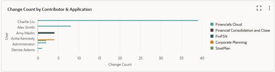

Conteggio modifiche per autore e applicazione
Il pannello del dashboard Conteggio modifiche per autore e applicazione visualizza il numero totale di modifiche per utente e applicazione (come determinato dal filtro di pagina) in un grafico a barre orizzontali, in cui ogni segmento rappresenta un utente e un'applicazione.
Per ogni elemento nel grafico, è possibile eseguire il drilling verso il basso per visualizzare la cronologia delle transazioni per tale utente e applicazione, eseguire il drill-across per visualizzare le modifiche in un'altra visualizzazione o applicare le specifiche di quell'elemento al filtro di pagina (fare riferimento alla sezione Utilizzo dei dashboard con i pannelli).
