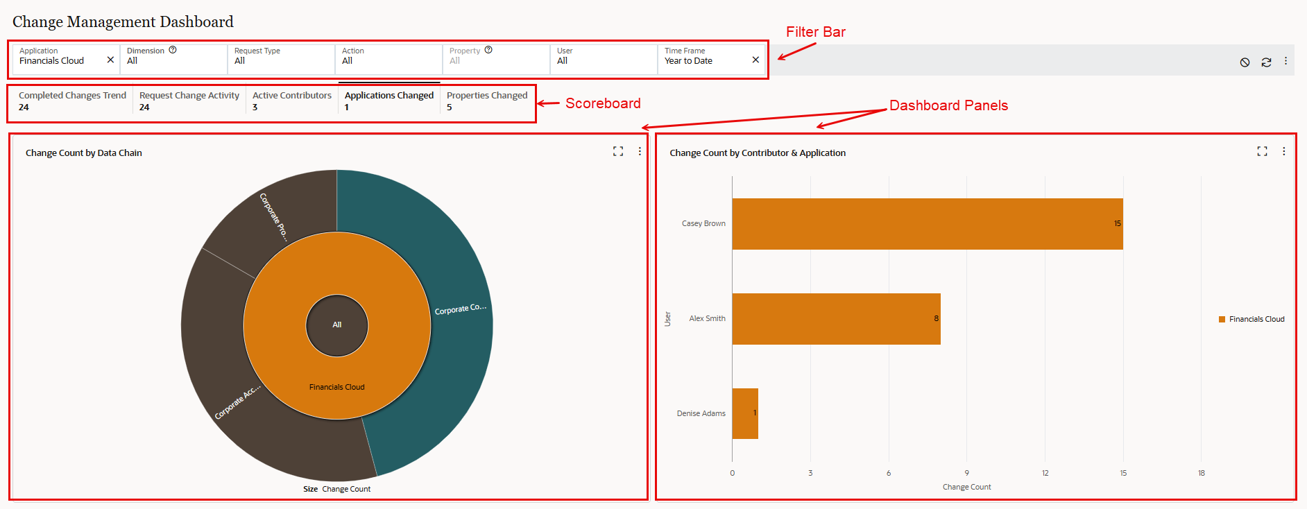

Panoramica del dashboard
pagina del dashboard con le sezioni descritte di seguito
La pagina del dashboard è composta dalle sezioni indicate di seguito.
  • Pannello di selezione del dashboard: consente di selezionare il dashboard che si desidera visualizzare. Se si dispone di filtri salvati, questi vengono visualizzati anche in questo pannello, sotto il dashboard a cui si applicano.
  • Barra dei filtri: consente di personalizzare il dashboard per visualizzare dati e metriche in base a criteri specificati, come il nome dell'applicazione o il tipo di richiesta. Fare riferimento a Utilizzo della barra dei filtri.
  • Scoreboard: visualizza le categorie di metriche disponibili per il dashboard corrente, ad esempio Proprietà modificate o Autori attivi. Fare riferimento alla sezione Utilizzo dello scoreboard
  • Pannelli del dashboard: mostrano i dati visualizzati per le metriche selezionate. Vedere Utilizzo dei dashboard con i pannelli.
Utilizzare la barra dei filtri per restringere i dati visualizzati nei pannelli del dashboard e visualizzare solo le informazioni più pertinenti a quanto di interesse. Ad esempio, utilizzare il filtro Applicazione per visualizzare le metriche per un'applicazione specifica oppure utilizzare il filtro Intervallo di tempo per visualizzare le informazioni relative a un periodo di tempo specifico.
I menu a discesa dei filtri visualizzano solo gli oggetti della catena dati per i quali si dispone dell'autorizzazione appropriata per la visualizzazione. Ad esempio, il filtro Applicazione visualizza solo le applicazioni per le quali si dispone almeno dell'autorizzazione Gestione dati o del ruolo granulare Audit.
Utilizzare i seguenti controlli sulla barra dei filtri:
  • Aggiorna dati aggiorna: aggiorna i dati nei pannelli del dashboard.
  • Reimposta tutti i filtri pulsante reimposta: reimposta i filtri con le impostazioni predefinite.
  • Menu Filtro salvato icona del menu Filtri salvati: dopo aver apportato modifiche al filtro predefinito, consente di salvare le impostazioni del filtro corrente e di aggiungere un filtro salvato come Preferito. Fare riferimento alla sezione Salvataggio dei filtri e aggiunta di Preferiti di seguito.
Dalla barra dei filtri, selezionare uno o più elementi oppure fare clic su Seleziona tutto pulsante Seleziona tutto per selezionare tutti gli elementi del filtro. Fare clic sulla casella di controllo accanto a un elemento del filtro selezionato per deselezionarlo. Per i filtri con un numero variabile di elementi, è possibile cercare gli elementi nella barra di ricerca del filtro.
Dopo aver selezionato gli elementi del filtro, fare clic su OK per applicarli al filtro.
I filtri selezionati vengono applicati a tutti i pannelli del dashboard nella pagina del dashboard. Per i dettagli sui filtri relativi al dashboard Gestione modifiche, fare riferimento alla sezione Dashboard Gestione modifiche.

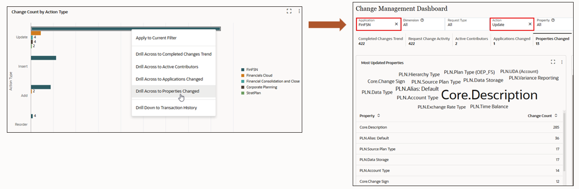

Drill-across
Eseguendo il drill-across a partire da un elemento del pannello del dashboard, è possibile applicare il filtro da una visualizzazione dati a un'altra. Per eseguire il drill-across, da un elemento del pannello del dashboard, fare clic con il pulsante destro del mouse e selezionare un'opzione di drill-across. In questo modo l'elemento attualmente visualizzato viene applicato alla barra dei filtri e si passa alla scheda dello scoreboard appropriata.
Per comprendere la funzionalità drill-across di seguito viene presentato un esempio. Il dashboard Gestione modifiche visualizza il numero di modifiche in base al tipo di azione. In questo esempio, verrà eseguito un drill-across da un tipo di richiesta-azione specifico per una determinata applicazione per scoprire quali proprietà sono state modificate.
A tale scopo, è possibile fare clic con il pulsante destro del mouse sul tipo di azione Aggiorna per l'applicazione FinFSN e selezionare Drill-across nelle proprietà modificate. Questa azione consente di passare alla scheda Proprietà modificate e applicare automaticamente l'applicazione FinFSN e l'azione Aggiorna al filtro di pagina.
esempio di drill-across
Applica a filtro corrente
L'azione Applica a filtro corrente applica il filtro per l'elemento dati selezionato in una visualizzazione al filtro di pagina. In questo modo è possibile ingrandire in modo efficace un particolare elemento dati. Ad esempio, dalla scheda Proprietà modificate, è possibile selezionare una proprietà specifica e applicarla al filtro della pagina corrente. Ciò consente di visualizzare gli utenti che hanno modificato tale proprietà.
Per applicare un filtro per un elemento dati al filtro di pagina, fare clic con il pulsante destro del mouse sull'elemento dati e selezionare Applica a filtro corrente.
