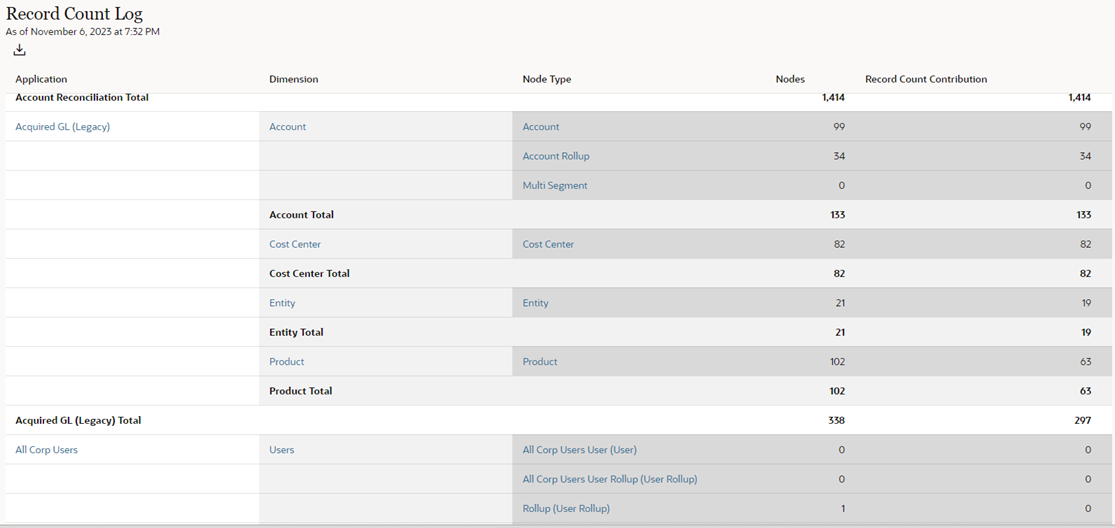

Accedere al report Log conteggio record dalla pagina Report facendo clic su Log conteggio record sotto Sistema. Il conteggio dei nodi per ogni applicazione, dimensione e tipo di nodo viene visualizzato nella colonna Nodi insieme ai record univoci aggiuntivi di ogni elemento inclusi nella colonna Contributo conteggio record.
Il conteggio dei record viene aggiornato in base alla finestra Manutenzione giornaliera o dopo il riavvio del servizio. La data e l'ora dell'ultimo aggiornamento del conteggio dei record vengono visualizzate al di sotto del titolo del report.
report Log conteggio record che mostra i nodi per applicazione, dimensione e tipo di nodo
