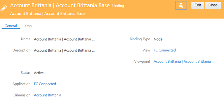

  6. Far clic sul nome dell'associazione da ispezionare.
    Viene visualizzata la scheda Generale della finestra di dialogo Inspector dell'associazione con le informazioni riportate di seguito sull'associazione.
    • Nome e descrizione
    • Stato (Bozza, Attivo o Archiviato)
    • L'applicazione che contiene l'associazione
    • La dimensione alla quale è collegata l'associazione
    • Il tipo di associazione (Nodo o Gerarchia)
    • L'angolazione vista alla quale è associata la dimensione, nonché la vista che contiene l'angolazione vista
    Screenshot dell'Inspector dell'associazione con i campi descritti in alto

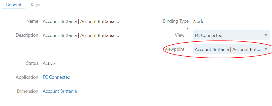

  7. Facoltativo: per cambiare l'angolazione vista alla quale è associata la dimensione, eseguire le operazioni riportate di seguito.
    1. Fare clic su Modifica nell'Inspector dell'associazione.
    2. In Vista selezionare la vista che contiene l'angolazione vista alla quale si desidera associare la dimensione.
    3. In Angolazione vista selezionare l'angolazione vista alla quale si desidera associare la dimensione.
    4. Fare clic su Salva.
      Quando si fa clic su Salva, vengono applicate le regole di associazione predefinite. Per ulteriori informazioni, fare riferimento agli argomenti riportati di seguito.

Non è possibile modificare l'associazione in modo che punti a un'angolazione vista di un altro tipo. Ad esempio, se l'associazione punta a un'angolazione vista di tipo Nodo, non sarà possibile modificarla in modo che punti a un'angolazione vista di tipo Gerarchia.
Screenshot con i menu a discesa Vista e Angolazione vista nell'Inspector dell'associazione

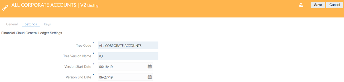

Modifica delle impostazioni delle associazioni
Per le associazioni di tipo gerarchia solo nelle dimensioni di Oracle Financials Cloud General Ledger, è possibile modificare le impostazioni delle associazioni in modo da modificare il codice e la versione albero a cui punta l'associazione.
Per modificare le impostazioni delle associazioni, procedere come indicato di seguito.
  1. Ispezionare l'applicazione contenente l'associazione che si desidera modificare.
  2. Nella scheda Dimensioni, fare clic sulla dimensione di cui si desidera modificare l'associazione.
    La dimensione è visualizzata nell'inspector delle dimensioni.
  3. Nella scheda Associazioni, fare clic sull'associazione di cui si desidera modificare le impostazioni. È possibile modificare solo le impostazioni delle associazioni di tipo gerarchia.
  4. Nell'inspector delle associazioni, fare clic su Impostazioni.
    Nota:
    La scheda Impostazioni è abilitata solo per le associazioni di tipo gerarchia nelle dimensioni di Oracle Financials Cloud General Ledger.
  5. Fare clic su Modifica.
  6. Immettere un nuovo codice albero, un nuovo nome di versione albero e le date di inizio e di fine della versione albero per l'associazione, quindi fare clic su Salva.
    screenshot che mostra la schermata delle impostazioni delle associazioni con i campi modificabili indicati nella procedura
    Il servizio convalida le impostazioni dell'associazione, quindi aggiorna l'associazione con le nuove impostazioni.
