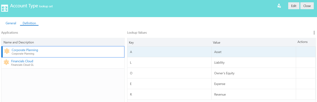

È possibile ispezionare un set di ricerca per aggiungere, modificare o eliminare chiavi e valori da esso.
Per aggiungere una ricerca applicazione, procedere come segue.
Nota:
Ogni chiave deve essere univoca, ma è possibile aggiungere più di un valore a una chiave.
Importazione ed esportazione di valori di set di ricerca
Le coppie chiave/valore per i set di ricerca possono essere importate ed esportate in un file di Excel. I valori nella prima colonna sono le chiavi e quelli nella seconda colonna sono i valori. Tutte le altre colonne vengono ignorate.
Quando si importano coppie chiave/valore per una ricerca applicazione, l'importazione sostituisce i valori esistenti nella ricerca applicazione.
Per importare una ricerca applicazione, procedere come segue.
Viene visualizzata una finestra di dialogo di importazione.
L'importazione viene eseguita automaticamente e la finestra di dialogo viene chiusa.
Per esportare una ricerca applicazione, nella scheda Definizione fare clic su
e selezionare Esporta. Il file di esportazione viene creato e scaricato automaticamente nel file system locale del client. Il file viene denominato secondo la proprietà e l'applicazione che si sta configurando, ad esempio Conto+Tipo-Azienda+Planning.xlsx.
