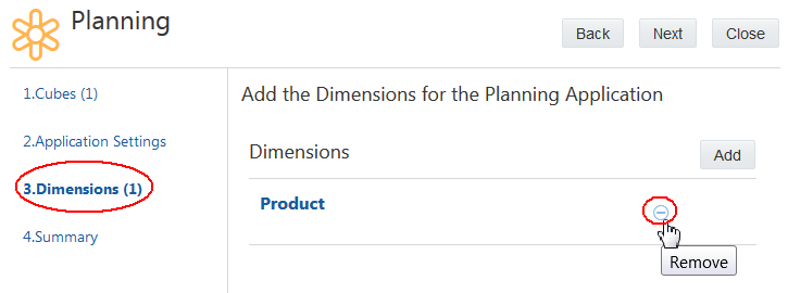

Rimozione di dimensioni
Per rimuovere una dimensione dall'applicazione, eseguire le operazioni riportate di seguito.
