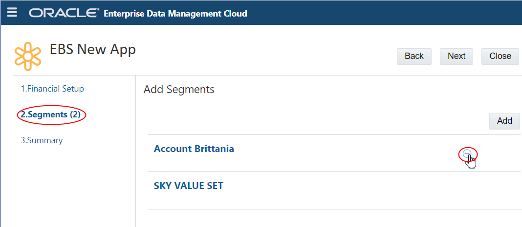

Rimozione di segmenti
Per rimuovere segmenti da un'applicazione, procedere come segue.
  1. Individuare l'applicazione in Applicazioni, fare clic su pulsante ellissi, quindi selezionare Modifica registrazione.
  2. Passare al segmento da rimuovere, quindi fare clic su Rimuovi.
    Rimuovi segmento
