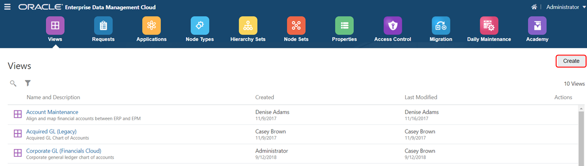

Passo 1: creare una vista manutenzione
  1. In Viste, fare clic su Crea.
    screenshot che mostra la finestra della vista con il pulsante Crea evidenziato

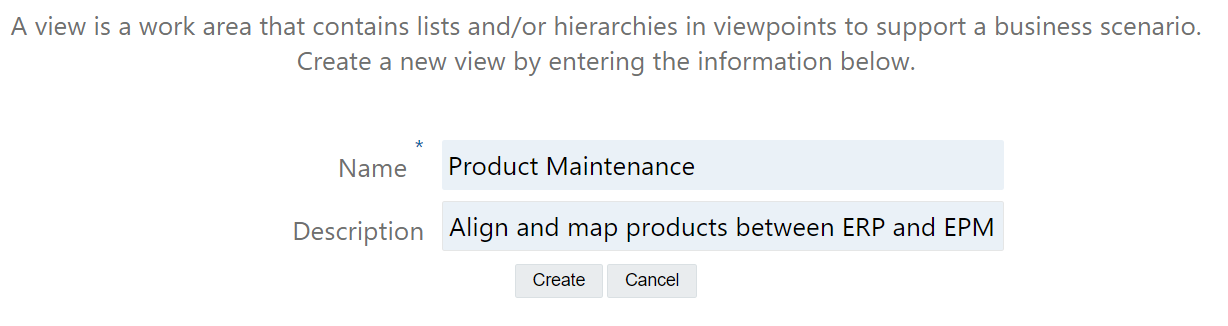

  2. Immettere un nome e una descrizione per la vista di manutenzione, quindi fare clic su Crea.
    screenshot che mostra la procedura guidata per la creazione della vista
    La vista di manutenzione viene visualizzata nell'inspector della vista.

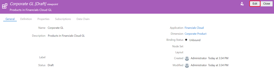

    L'angolazione vista viene visualizzata in modalità bozza nell'inspector dell'angolazione vista.
  6. Nell'inspector dell'angolazione vista fare clic su Modifica.
    screenshot che mostra il pulsante Modifica nell'inspector dell'angolazione vista

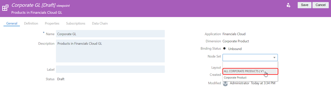

  7. In Set di nodi, selezionare il menu a discesa, quindi il set di nodi per l'angolazione vista. In questo scenario, verrà scelta l'opzione ALL CORPORATE PRODUCTS | V1.
    screenshot che mostra il menu a discesa Set di nodi
    Quando si seleziona il set di nodi, il set di gerarchie viene completato automaticamente.

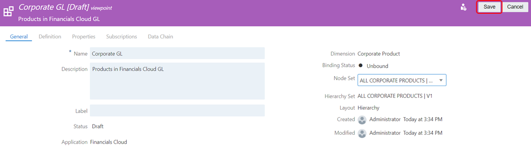

  8. Fare clic su Salva.
    screenshot che mostra l'inspector dell'angolazione vista con il pulsante Salva evidenziato
    Il campo Stato associazione viene aggiornato per visualizzare Limite set di nodi, che indica che l'angolazione vista contiene un set di nodi associato alla dimensione Prodotti. Fare riferimento alla sezione Introduzione alle regole di associazione.

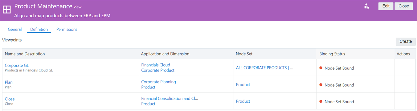

  9. Nell'inspector della vista ripetere i passi 3-8 per creare le angolazioni vista per queste dimensioni:
    Nome angolazione vista Descrizione angolazione vista Applicazione Dimensione Set di nodi
    Plan Plan Corporate Planning Prodotto Prodotto
    Close Close Consolidamento finanziario e chiusura Prodotto Prodotto
    screenshot che mostra l'inspector della vista con angolazioni vista per Corporate GL, Plan e Close
