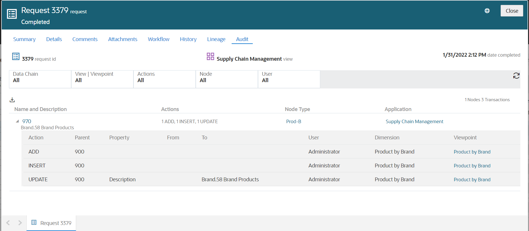

Per visualizzare la cronologia delle transazione per una richiesta, ispezionare la richiesta e quindi fare clic sulla scheda Audit.
Screenshot che illustra la scheda relativa all'audit della richiesta
È possibile filtrare le transazioni contenute nella richiesta che si desidera visualizzare. Sono disponibili i filtri seguenti.
  • Catena dati: selezionare un'applicazione, una dimensione, un tipo di nodo o un set di gerarchie per visualizzare le transazioni nella richiesta eseguite su tale oggetto.
  • Angolazione vista: se la richiesta include transazioni per più angolazioni vista, selezionare un'angolazione vista per visualizzare le relative transazioni.
  • Azioni: selezionare l'azione specifica che si desidera visualizzare. Sono disponibili per la selezione le azioni seguenti. È possibile selezionare più di un'azione in base a cui filtrare i dati.
    • Aggiungi
    • Inserisci
    • Sposta
    • Rimuovi
    • Elimina
    • Aggiorna
    • Rinomina
    • Riordina
  • Nodo: immettere un singolo nodo per visualizzare le transazioni a esso relative. Vengono visualizzate solo le corrispondenze esatte e i caratteri jolly non sono supportati.
  • Utente: selezionare un nome utente per visualizzare le transazioni nella richiesta effettuate dall'utente in questione.
Quando si utilizzano filtri per la cronologia delle transazioni per una richiesta, fare clic su Reimposta tutti i filtri Reimposta per reimpostare tutti i filtri sui rispettivi valori predefiniti e fare clic su Aggiorna dati Aggiorna dati per aggiornare i dati restituiti dalle impostazioni dei filtri correnti.
È possibile scaricare i risultati in un file di Excel facendo clic su Scarica transazioni richiestaScarica tutti i record corrispondenti su file. Nel file scaricato è contenuta la cronologia di tutte le transazioni in base ai dati filtrati della richiesta e non solo delle transazioni espanse o visualizzate sullo schermo.
