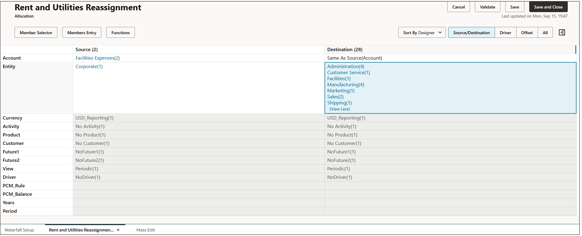

In questo esempio, le spese di struttura per il centro di costo Aziendale (Corporate) vengono allocate al conto Strutture (Facilities) tra più centri di costo.
Designer regole con i costi di struttura per il centro di costo Aziendale (Corporate) allocati al conto Strutture tra più centri di costo

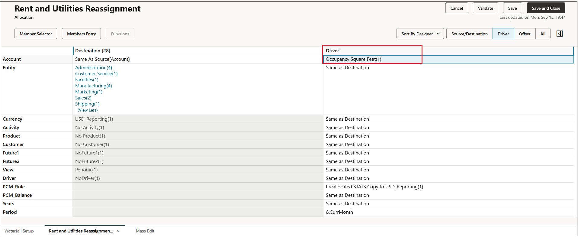

L'allocazione Strutture (Facilities) utilizza il driver Occupancy Square Feet (Piedi quadrati occupati).
Allocazione Facilities (Strutture) che utilizza il driver Occupancy Square Feet (Piedi quadrati occupati)

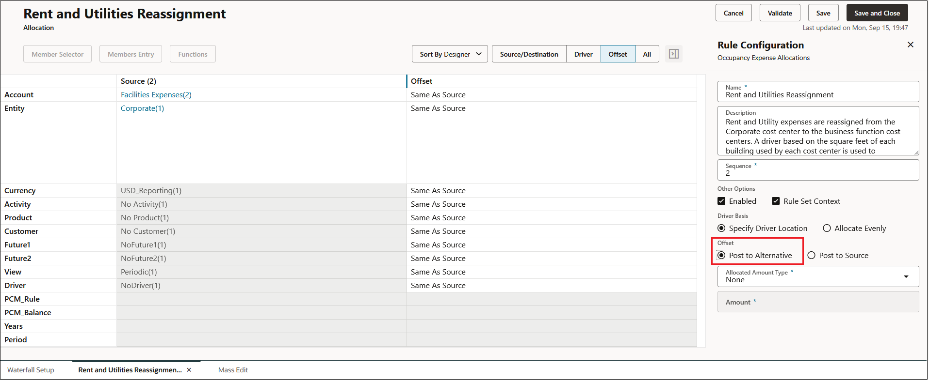

Il valore di offset indica al sistema di contabilizzare i dati allocati in un'ubicazione alternativa.
Schermata Offset con l'opzione Contabilizza offset nell'ubicazione alternativa selezionata
