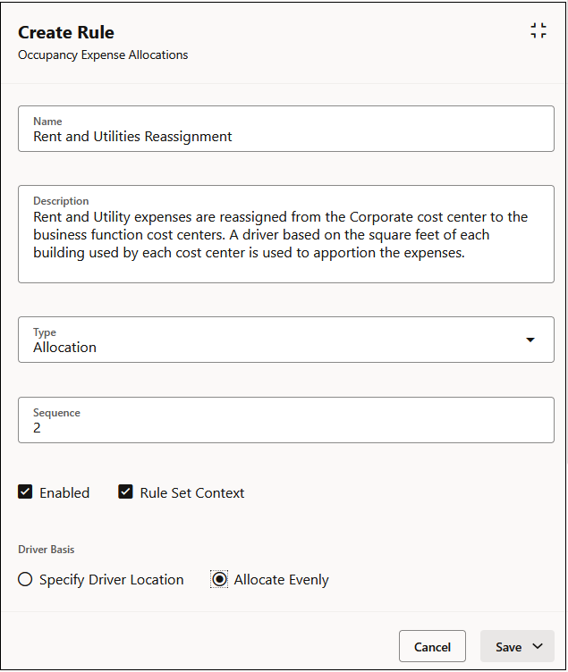

Nell'esempio seguente, la regola Rent and Utilites Reassignment (Riassegnazione locazione e utenze) è definita come regola di allocazione e sarà la seconda regola eseguita nel set di regole Occupancy Expense Allocations (Allocazioni spese affitto e gestione). Abilitata per impostazione predefinita, verrà utilizzato un contesto di set di regole definito in precedenza e i dati verranno allocati in modo uniforme in tutte le destinazioni.
Definizione per la regola Rent and Utilities Reassignment (Riassegnazione locazione e utenze) nel set di regole Occupancy Expense Allocations (Allocazioni spese affitto e gestione)

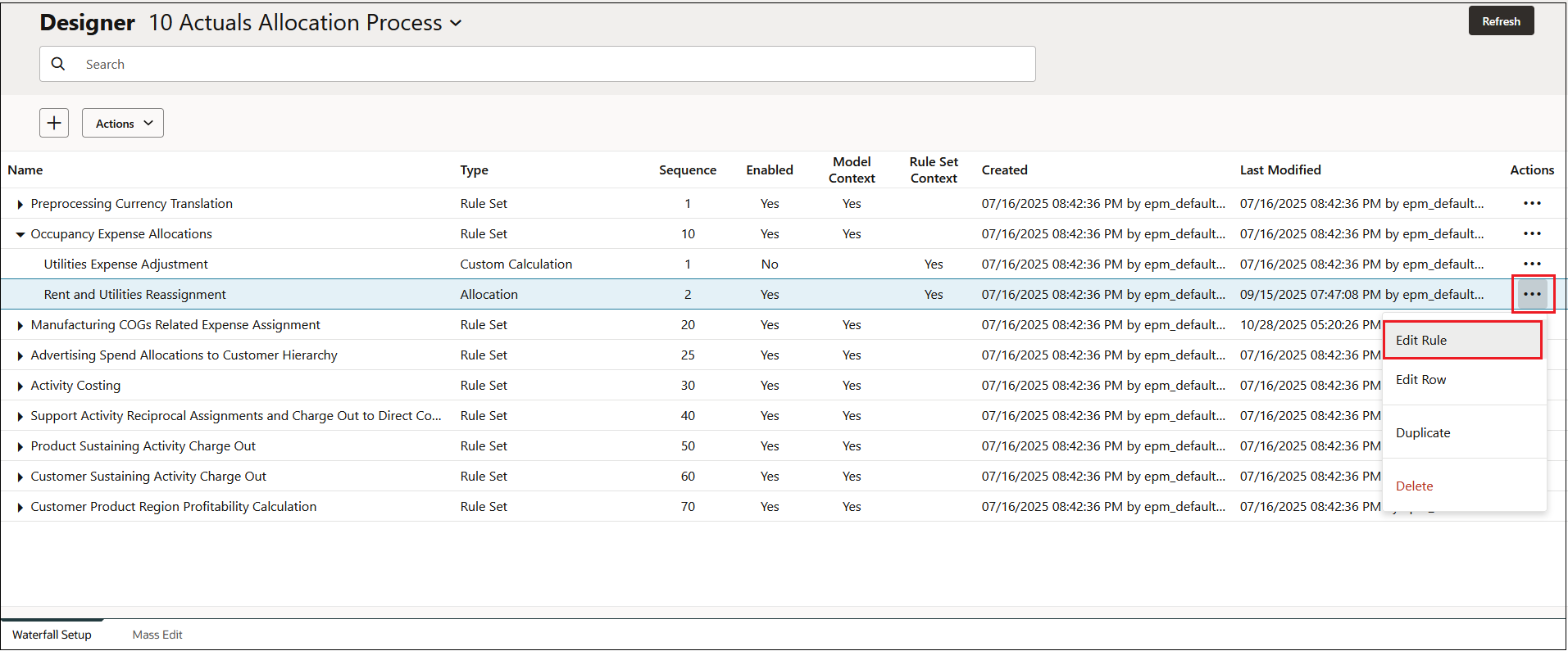

Le regole definite nel pannello Crea regola vengono visualizzate nella scheda Impostazione a cascata. Fare clic su Icona Azioni accanto a una regola e selezionare Modifica regola per immettere ulteriori informazioni sull'origine e la destinazione, sul driver e sull'offset per la regola di allocazione.
Regola Rent and Utilities Reassignment (Riassegnazione affitto e utenze) evidenziata nella scheda Impostazione a cascata con l'opzione di menu Modifica regola selezionata
