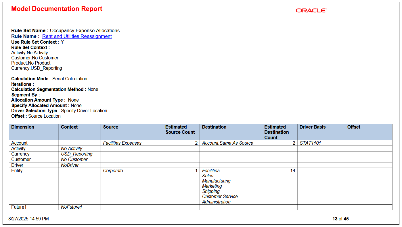

Esempio di report Documentazione modello
Report Documentazione modello
Informazioni dettagliate sulla regola custom Utilities Expense Adjustment (Adeguamento spese utenze) nel modello
Dettagli sulla regola di calcolo Utilities Expense Adjustment (Adeguamento spese utenze)
Informazioni dettagliate sulla regola di allocazione "Rent and Utilities Reassignment" (Riassegnazione affitto e utenze) nel modello
Dettagli sulla regola di allocazione Rent and Utilities Reassignment (Riassegnazione affitto e utenze)
