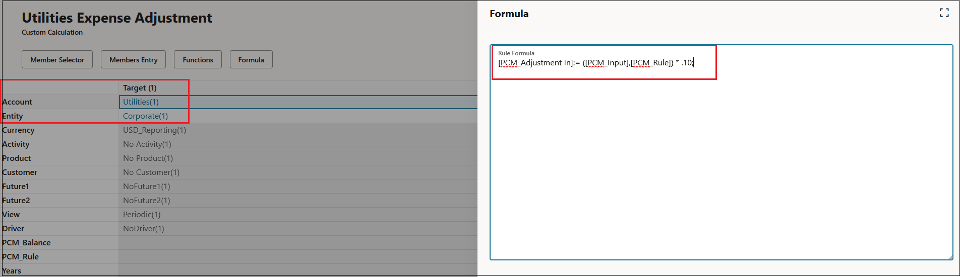

Esempio di regola custom
In questo esempio, le dimensioni Conto ed Entità vengono specificate per l'intervallo target per il calcolo e la formula verrà eseguita per tutte le celle nell'intervallo specificato.
Esempio di una regola calcolo
La regola custom in questo esempio viene utilizzata nell'applicazione di esempio BksML50 fornita assieme a Enterprise Profitability and Cost Management. Fare riferimento alla sezione Creazione dell'applicazione campione per informazioni su come accedere all'applicazione campione.
