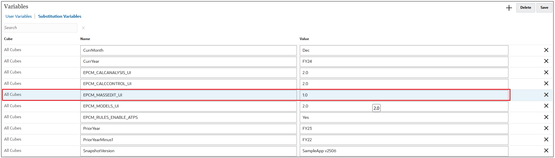

Per ripristinare temporaneamente la scheda Modifica di massa di Designer 1.0 originale:
  1. Nella home page selezionare Strumenti, quindi Variabili.
  2. Nella scheda Variabili fare clic su Variabili di sostituzione, quindi sul segno più per definire una nuova variabile.
  3. Lasciare il campo Cubo impostato su Tutti i cubi e immettere la variabile di sostituzione EPCM_MASSEDIT_UI per la scheda Modifica di massa 1.0 come indicato di seguito.
    Variabile di sostituzione per Modifica di massa 2.0
Queste variabili di sostituzione sono applicabili a tutti gli utenti (non sono preferenze a livello di utente ).
