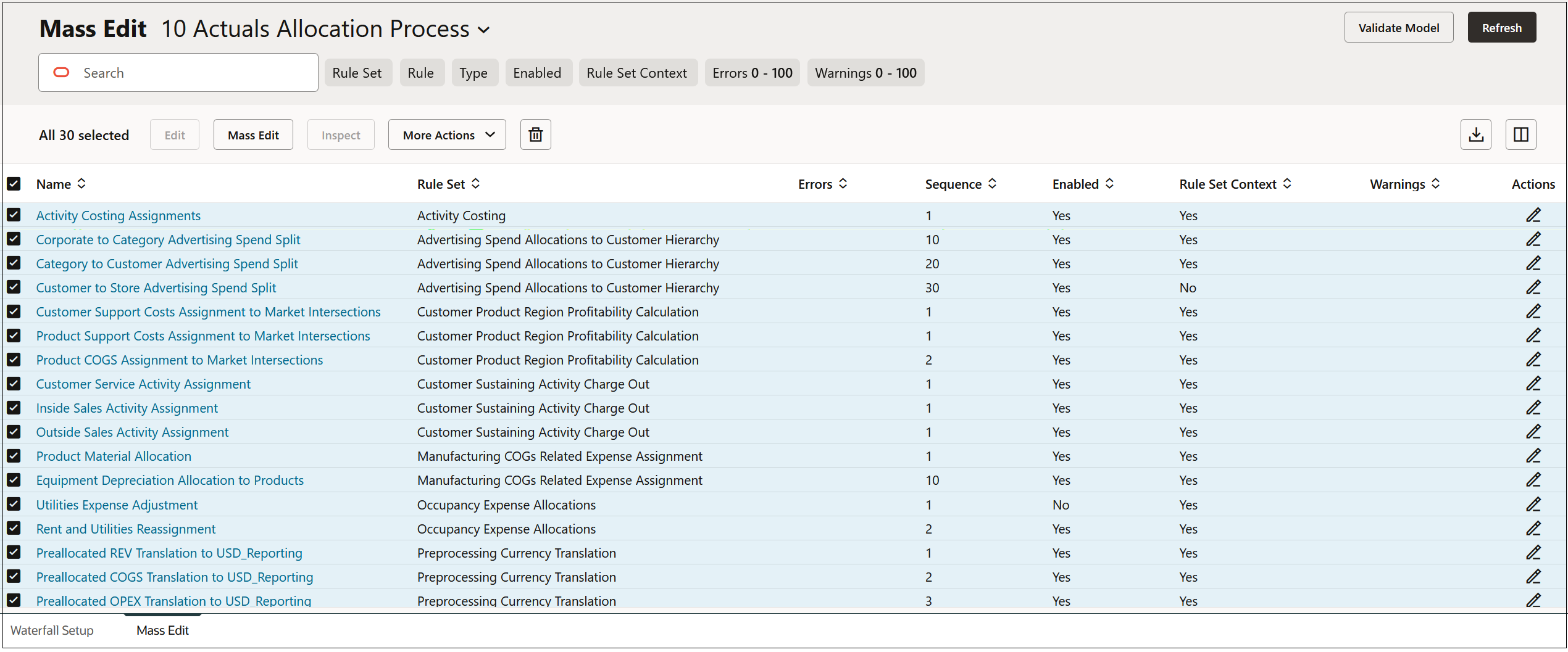

Utilizzare la scheda Modifica di massa per apportare modifiche a più regole contemporaneamente. Ciò risulta utile se esiste un numero elevato di regole e una modifica che si desidera apportare interessa più regole.
Si supponga, ad esempio, che un modello contenga un numero elevato di regole e che si desideri aggiungere un membro a tutte le regole in tutti i set di regole nel modello. Anziché modificare la singola regola individualmente nella scheda Impostazione a cascata, è possibile filtrare e selezionare le regole nella scheda Modifica di massa, quindi aggiungere il membro contemporaneamente a tutte le regole selezionate.
Scheda Modifica di massa
