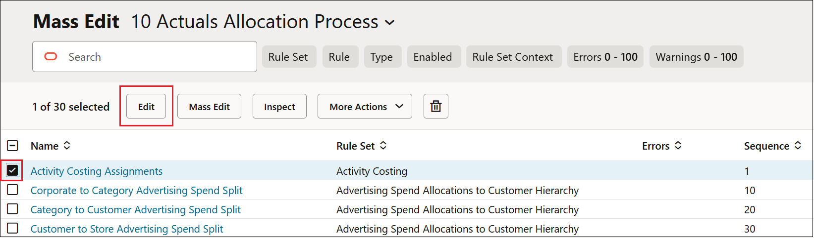

  • Fare clic sulla casella di controllo accanto a una regola e fare clic su Modifica.
    Scheda Modifica di massa con una casella di controllo accanto alla regola Activity Costing Assignments (Assegnazioni determinazione costi attività) selezionata e la casella Modifica evidenziata

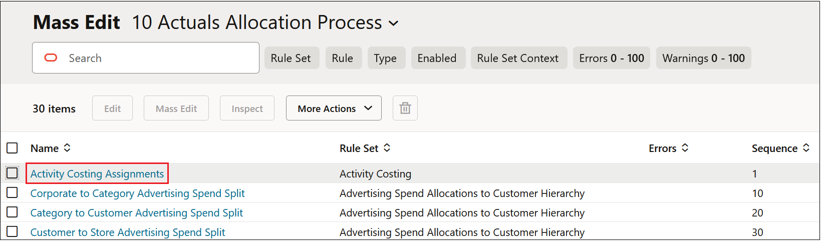

  • Fare clic sul collegamento ipertestuale per una regola.
    Scheda Modifica di massa con il collegamento ipertestuale per Activity Costing Assignments (Assegnazioni determinazione costi attività) evidenziato

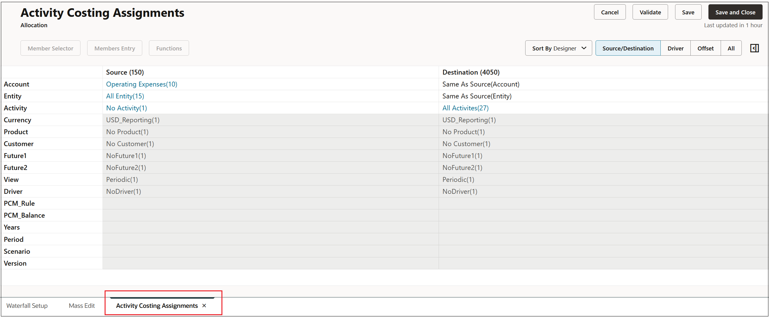

La regola viene aperta in una scheda separata, in cui è possibile apportare le modifiche desiderate. Fare riferimento alla sezione Utilizzo di Designer regole 2.0.
Scheda Activity Costing Assignments (Assegnazioni determinazione costi attività) aperta accanto alla scheda Modifica di massa, in cui è possibile modificare la regola
