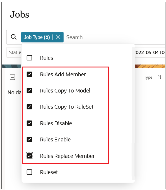

  2. Per limitare la visualizzazione ai soli job delle regole, fare clic sulla casella Tipo di job per spostarla nel campo Cerca. Nel momento in cui la casella si trova nel campo Cerca, fare di nuovo clic su di essa e scorrere verso il basso per selezionare il o i job delle regole desiderati.
    Console Job con i job delle regole evidenziati nell'elenco a discesa Tipo job

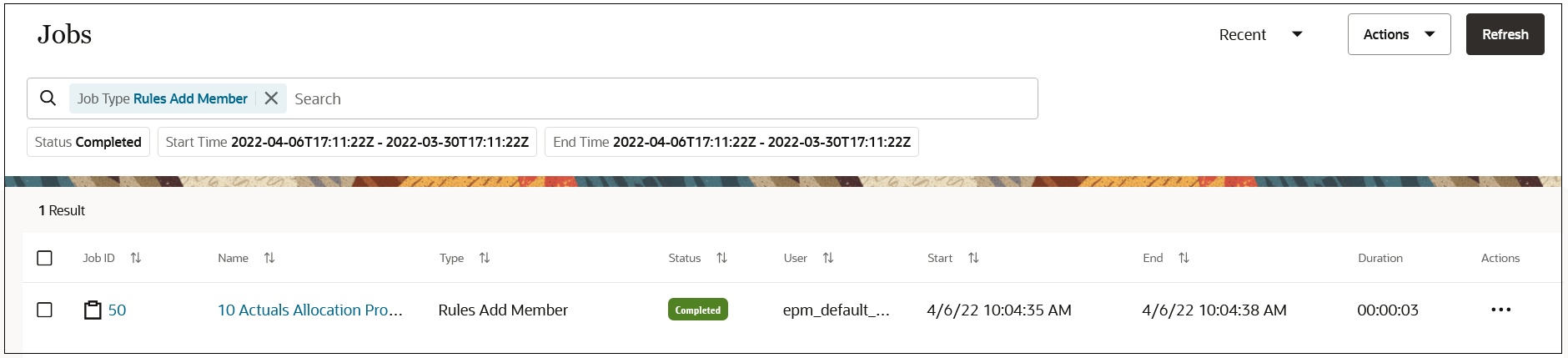

Vengono visualizzati i job il cui stato è "Completato" o "Completato con errori". Nell'esempio seguente il job Membro aggiuntivo regole è stato sottomesso ed eseguito correttamente senza errori.
Console Job con il job Membro aggiuntivo regole visualizzato
