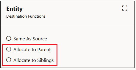

Per allocare membri nell'origine o negli elementi di pari livello nella destinazione, procedere come segue:
  1. Fare clic nella colonna Destinazione accanto a una dimensione, quindi su Funzioni.
  2. Selezionare Alloca a padre o Alloca a pari livello.
    Finestra di dialogo Funzioni di destinazione
