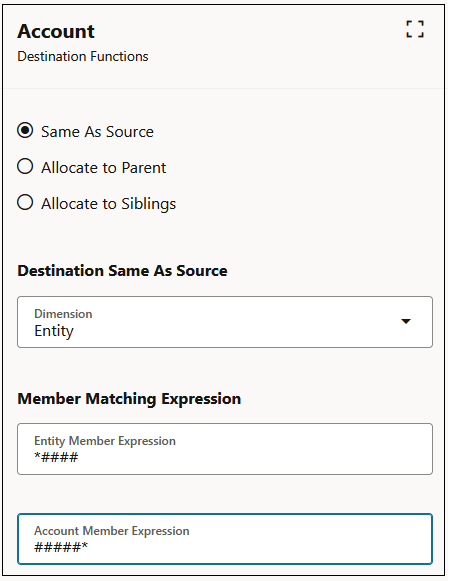

Esempio di espressioni di corrispondenza membro
Considerare un esempio in cui l'applicazione disponga di due dimensioni, Entità e Conto, con i membri riportati di seguito.
  • Entità: mem1_ENT, mem2_ENT, mem3_ENT
  • Conto: ACCT_mem1, ACCT_mem2, ACCT_mem3
In questo esempio verrà selezionato Conto come dimensione di origine e i membri della dimensione di destinazione verranno impostati in modo da essere uguali a quelli della dimensione Conto di origine, ma con Entità selezionata per la dimensione di destinazione. Verranno quindi aggiunte espressioni per trovare la corrispondenza dei membri per le dimensioni Entità e Conto.
Esempi di espressioni di corrispondenza membro
Per Entità, l'espressione *#### ignora i quattro caratteri alla fine del nome membro _ENT e lascia i caratteri che li precedono.
Per Conto, l'espressione #####* ignora i cinque caratteri ACCT_ e lascia il resto dei caratteri nel nome membro per cui trovare la corrispondenza.
Se si applicano entrambe queste espressioni, mem1_ENT di Entità corrisponde ad ACCT_mem1 di Conto.
