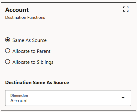

Uguale a origine, stessa dimensione
Selezionare la stessa dimensione utilizzata nell'origine se nella dimensione di destinazione si desidera effettuare l'allocazione agli stessi membri utilizzati nella dimensione di origine. Si tratta dell'impostazione predefinita.
In questo esempio, è selezionata la dimensione Account (Conto), ovvero la stessa dimensione utilizzata nella dimensione Account (Conto) di origine.

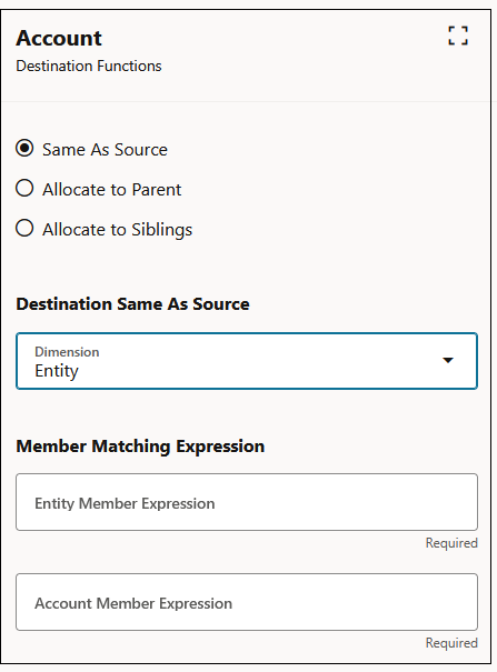

Uguale a origine, dimensione diversa
Nei rari casi in cui i membri di dimensioni diverse siano pressoché identici, è possibile utilizzare l'opzione Uguale a origine, dimensione diversa. In questo caso, i membri della destinazione devono corrispondere a quelli dell'origine selezionati per una dimensione diversa.
Selezionando una dimensione diversa da quella dell'origine, è possibile creare riferimenti all'origine e alla destinazione con dimensioni che utilizzano nomi di membri presenti in più dimensioni. È ad esempio possibile utilizzare entrambe le dimensioni Entità di origine e target per tracciare le entità di invio e di destinazione nei risultati dell'allocazione.
In questo esempio, è selezionata la dimensione Entity (Entità), che è diversa dalla dimensione Account (Conto) di origine.
Quando si seleziona una dimensione di destinazione diversa dalla dimensione di origine, tenere presenti i punti riportati di seguito.
  • È necessario definire espressioni che corrispondano ai nomi dei membri. Per informazioni sulle modalità di impostazione delle espressioni corrispondenti ai membri, vedere Definizione di espressioni di corrispondenza membro.
  • Quando viene definito l'intervallo di destinazione, è possibile utilizzare l'opzione Uguale a origine, dimensione diversa per una sola dimensione.
  • Non è possibile avere nomi membro duplicati, anche se i membri si trovano in dimensioni diverse. Ad esempio, se sono presenti un'entità denominata Sales (Vendite) e un conto denominato Sales (Vendite), è necessario utilizzare un prefisso per differenziare i membri. Ad esempio, ENT_Sales e CONT_Sales.
