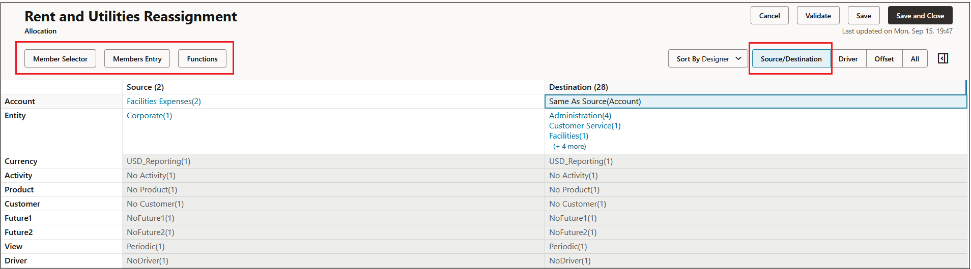

Per selezionare i membri per la destinazione, procedere nel seguente modo.
Fare clic nella colonna Destinazione accanto a una dimensione per abilitare Selettore membri, Voce membri e Funzioni.
Con la riga per la dimensione selezionata, fare clic su un'opzione per definire i membri di destinazione per la dimensione:

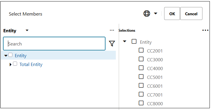

Selettore membri:
Fare clic su Selettore membri per aprire la finestra di dialogo Seleziona membri, in cui è possibile selezionare i membri da aggiungere alla dimensione di origine. Vedere Utilizzo del selettore membri.
In questo esempio sono stati definiti sette membri per la dimensione Entità.
Tip:
Se si seleziona un membro di livello superiore, vengono selezionati tutti i discendenti a esso associati. Ad esempio, se si seleziona "Tutti i conti", la selezione includerà tutti i discendenti di livello 0 di "Tutti i conti". La regola eseguirà un'allocazione per ciascun membro di livello 0. La selezione di un membro di livello superiore evita di dover selezionare ciascun membro singolarmente.

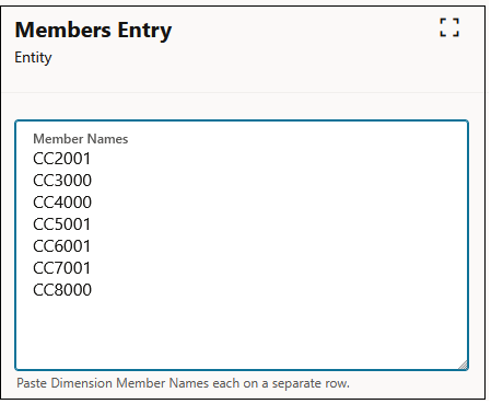

Voce membri:
Se sono presenti più membri da aggiungere alle dimensioni di destinazione e si conoscono i nomi dei membri, anziché aggiungerli uno alla volta nella finestra di dialogo Seleziona membri, fare clic su Voce membri e immettere i nomi dei membri della dimensione.
Ad esempio, se è disponibile un elenco di membri in un foglio di calcolo di Excel, è possibile copiare questi membri da Excel, quindi incollarli nella finestra di dialogo Voce membri. I membri verranno aggiunti alle dimensioni nell'origine a cui sono stati assegnati quando le dimensioni sono state create. Vedere Aggiunta di membri a una dimensione.
Tip:
Per aggiungere membri a tutte le dimensioni applicabili nella destinazione, fare clic sulla riga Destinazione, quindi su Voce membri. Per aggiungere più membri a una dimensione specifica, fare clic sulla riga della dimensione, quindi fare clic su Voce membri.
Definizione della modalità di allocazione alla destinazione
Le seguenti opzioni sono disponibili quando si definisce la modalità di allocazione alla destinazione. Per specificare un'opzione, fare clic nella colonna Destinazione accanto a una dimensione, quindi su Funzioni.
Uguale all'origine: consente di definire lo stesso set di membri della dimensione di origine come set di membri per una dimensione di destinazione. Vedere Impostazione di una destinazione uguale all'origine.
Alloca a padre: consente di creare una relazione origine/destinazione per ogni selezione di membri nell'origine e applicare il relativo valore al padre del membro. Vedere Allocazione a padre/elementi di pari livello.
Alloca a pari livello: consente di creare una relazione origine/destinazione per ogni selezione di membri nell'origine e applicare il relativo valore agli elementi di pari livello del membro. Vedere Allocazione a padre/elementi di pari livello.
