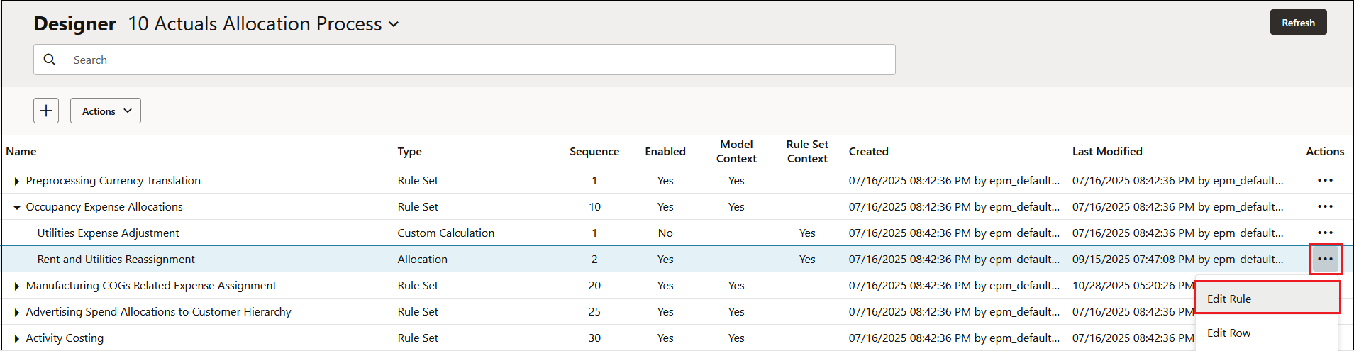

  1. Nella scheda Impostazione a cascata fare clic su Icona Azioni accanto a una regola di allocazione, quindi selezionare Modifica regola.
    Regola di esempio in linea con la regola di modifica selezionata nel menu a discesa
    La regola viene aperta con le informazioni di origine/destinazione visualizzate.

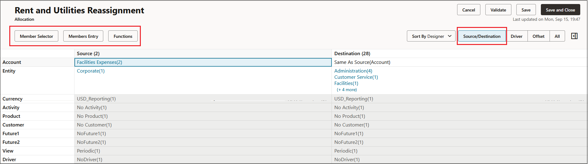

  2. Fare clic nella colonna Origine accanto a una dimensione per abilitare Selettore membri, Voce membri e Funzioni.
    Scheda Origine/destinazione della regola di allocazione di esempio

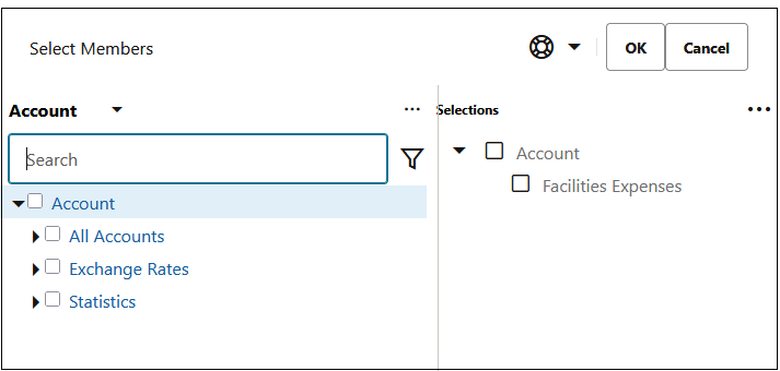

    • Selettore membri:
      Fare clic su Selettore membri per aprire la finestra di dialogo Seleziona membri, in cui è possibile selezionare i membri da aggiungere alla dimensione di origine. Vedere Utilizzo del selettore membri.
      In questo esempio, il membro Spese per strutture è stato aggiunto alla dimensione conto.
      Finestra di dialogo Seleziona membri con Spese per strutture selezionata per la dimensione conto
      Tip:
      Se si seleziona un membro di livello superiore, vengono selezionati tutti i discendenti a esso associati. Ad esempio, se si seleziona "Tutti i conti", la selezione includerà tutti i discendenti di livello 0 di "Tutti i conti". La regola eseguirà un'allocazione per ciascun membro di livello 0. La selezione di un membro di livello superiore evita di dover selezionare ciascun membro singolarmente.

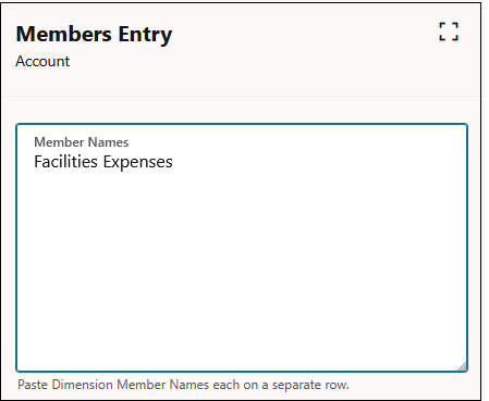

    • Voce membri:
      Se sono presenti più membri da aggiungere alle dimensioni di origine e si conoscono i nomi dei membri, anziché aggiungerli uno alla volta nella finestra di dialogo Seleziona membri, fare clic su Voce membri e immettere i nomi dei membri della dimensione.
      Ad esempio, se è disponibile un elenco di membri in un foglio di calcolo di Excel, è possibile copiare questi membri da Excel, quindi incollarli nella finestra di dialogo Voce membri. I membri verranno aggiunti alle dimensioni nell'origine a cui sono stati assegnati quando le dimensioni sono state create. Vedere Aggiunta di membri a una dimensione.
      Finestra di dialogo Voce membri che visualizza il membro Spese strutture
      Tip:
      Per aggiungere membri a tutte le dimensioni applicabili nell'origine, fare clic sulla riga Origine, quindi su Voce membri. Per aggiungere più membri a una dimensione specifica, fare clic sulla riga della dimensione, quindi fare clic su Voce membri.
