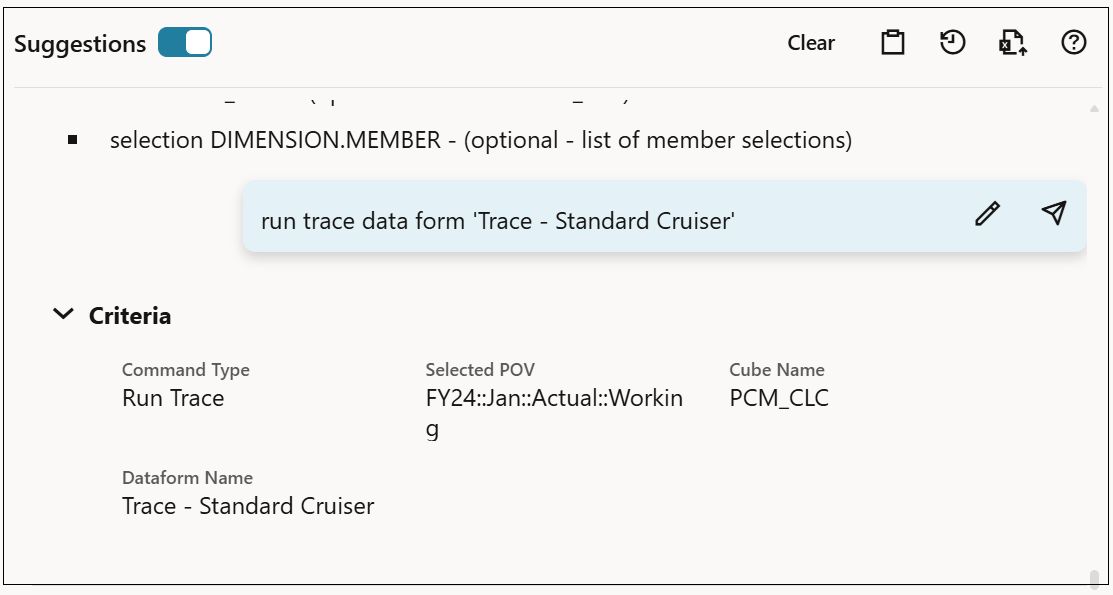

      Ad esempio, se si utilizzano i dati nell'applicazione di esempio BksML50 fornita con Enterprise Profitability and Cost Management, si supponga di creare una richiesta per eseguire una traccia per uno Standard Cruiser.
      Agente PCM che mostra una traccia per uno Standard Cruiser

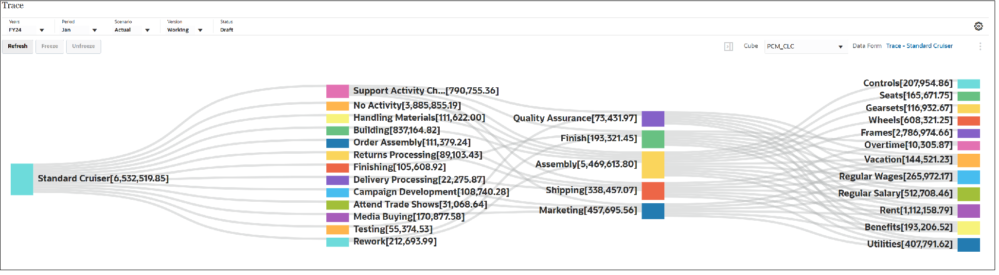

      La traccia risultante verrà visualizzata come segue:
      Risultato della traccia per Standard Cruiser

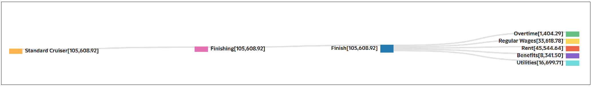

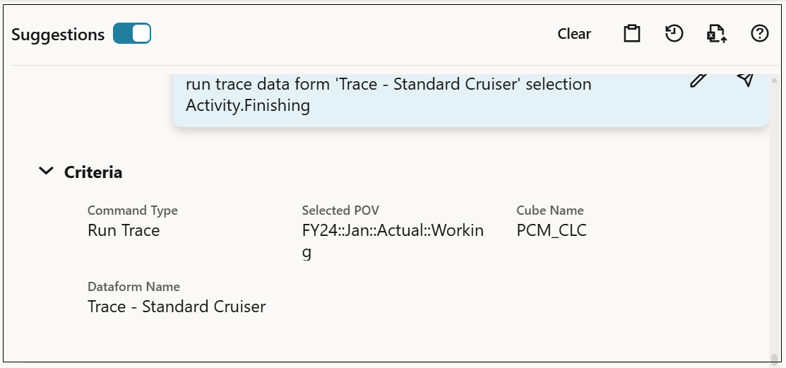

      Se si aggiunge una selezione per "Activity.Finishing" nella richiesta:
      Agente PCM che mostra una traccia per uno Standard Cruiser con una selezione Activity.Finishing
      Quindi la traccia viene limitata solo all'allocazione dei valori relativi all'attività di finitura per lo Standard Cruiser.
      Standard Cruiser con risultato selezione attività di finitura

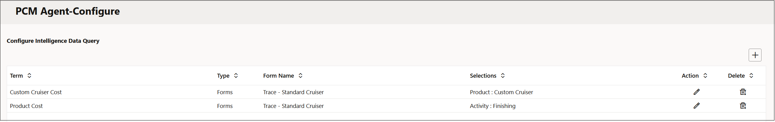

Nell'esempio seguente, sono stati creati due termini ("Custom Cruise Cost" e "Product Cost)" associati a un form dati denominato "Trace - Standard Cruiser". Se uno di questi termini viene utilizzato in una richiesta dell'agente PCM, la richiesta assocerà tale termine al form dati "Trace - Standard Cruiser" esistente.
Agente PCM - pagina Configura con alcuni termini di esempio associati al form dati Trace - Standard Cruiser
