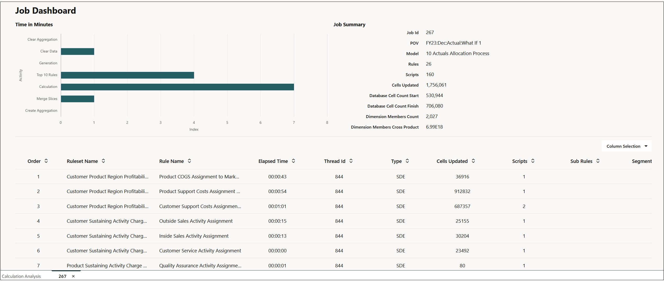

Il Dashboard job visualizza la diagnostica delle performance per un singolo record di calcolo. Il riepilogo delle prestazioni è elencato a sinistra ed è possibile selezionare se visualizzare il tempo impiegato in minuti per eseguire il job o i dettagli del job accanto al riepilogo delle prestazioni. Le informazioni dettagliate su ciascun set di regole e ciascuna regola nel record di calcolo vengono visualizzate nella parte inferiore della pagina.
Per accedere al Dashboard job, effettuare le operazioni riportate di seguito.
  1. Nella pagina Home selezionare Modellazione, quindi Analisi calcolo.
  2. Nella pagina Analisi calcolo, selezionare un solo record di calcolo.
  3. Fare clic su Analizza performance.

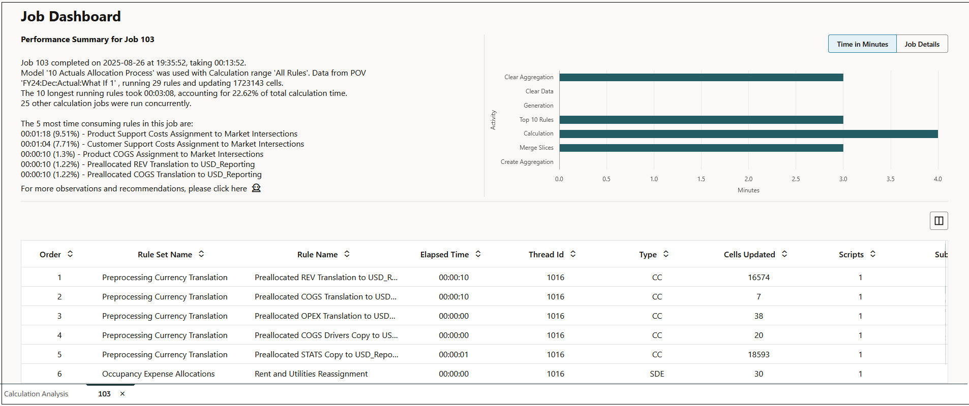

  4. Fare clic su Tempo in minuti o su Dettagli job per selezionare le informazioni da visualizzare.
Report Dashboard job di esempio con tempo selezionato in minuti
Esempio di Dashboard job che mostra i dati di un solo job

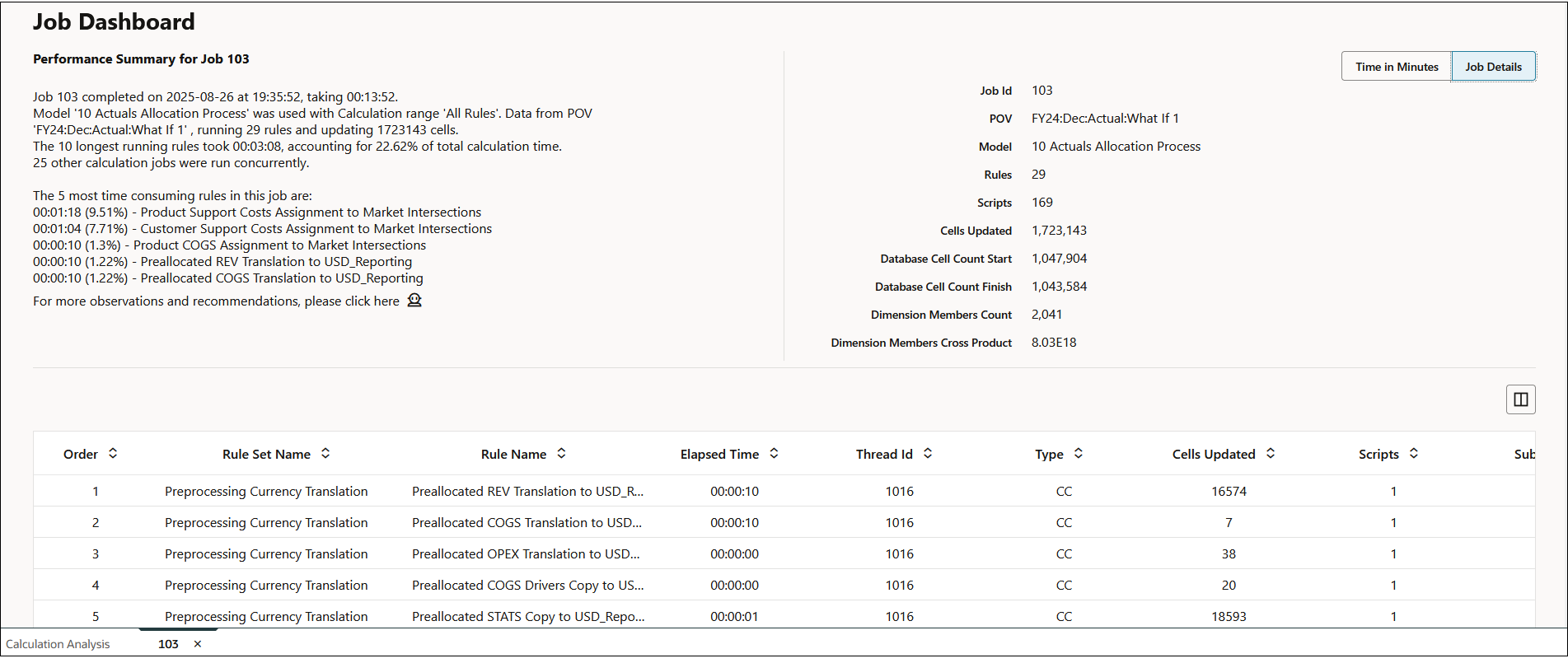

Report Dashboard job di esempio con dettagli job selezionati
Dashboard job di esempio che mostra i dettagli job per un singolo job

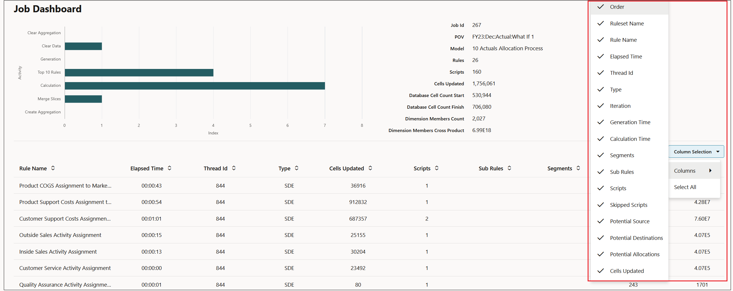

Per modificare le colonne visualizzate nel report Dashboard job, fare clic sull'elenco a discesa accanto a Colonne (Icona Colonne) e selezionare o deselezionare le colonne desiderate.
Esempio di Dashboard job con l'elenco a discesa per la selezione delle colonne

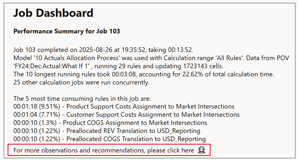

Fare clic su Icona GenAI per accedere ai suggerimenti sul controllo dello stato dell'agente PCM che forniscono informazioni utili per identificare i colli di bottiglia a livello di prestazioni (vedere Utilizzo dell'Assistente prestazioni agente PCM per facilitare l'identità e risolvere i problemi di calcolo delle prestazioni).
Dashboard job evidenzia l'icona per accedere ai suggerimenti sul controllo dello stato
