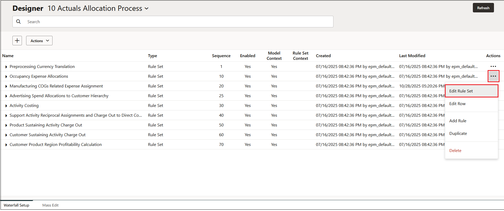

Per creare un contesto di set di regole che definisce le selezioni di membri predefinite per le dimensioni in un set di regole, procedere come segue.
  1. Nella scheda Impostazione a cascata. Fare clic su Icona Azioni accanto a un set di regole e selezionare Modifica set di regole per definire facoltativamente il contesto di un set di regole.
    Scheda Impostazione a cascata con Modifica set di regole selezionata per la regola Occupancy Expense Allocations (Allocazioni spese affitto e gestione)

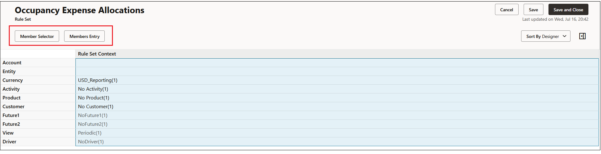

  2. Fare clic nella colonna Contesto set di regole accanto a una dimensione per abilitare Selettore membri e Voce membri.
    Schermata Set di regole con il pulsante Selettore membri e Voce membri
  3. Fare clic su un'opzione per definire le selezioni dei membri per le dimensioni che utilizzeranno lo stesso membro per tutte le regole del set di regole.

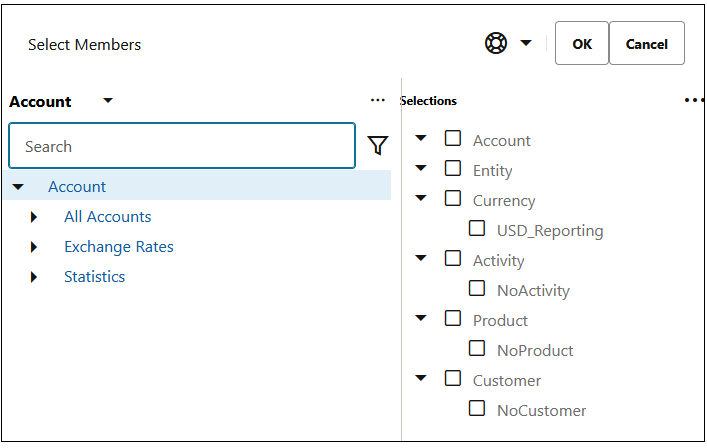

    • Selettore membri:
      Fare clic su Selettore membri per aprire la finestra di dialogo Seleziona membri, in cui è possibile selezionare i membri che si desidera assegnare alla dimensione. Vedere Utilizzo del selettore membri.
      Quando viene eseguita la selezione di membri per un contesto del set di regole, è possibile selezionare solo membri di livello 0.
      Questo esempio mostra il membro selezionato per il contesto del set di regole definito per il set di regole Occupancy Expense Allocations (Allocazioni spese affitto e gestione).
      Finestra di dialogo Seleziona membro con i membri selezionati per il contesto di un set di regole

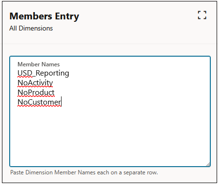

    • Voce membri:
      È inoltre possibile selezionare i membri per il contesto del set di regole facendo clic su Voce membri e immettendo i membri nella finestra di dialogo Voce membri.
      La finestra di dialogo Voce membri mostra i membri selezionati per il contesto di un set di regole
      Tip:
      Per aggiungere un contesto di set di regole a tutte le dimensioni applicabili nel set di regole, fare clic sulla riga Contesto set di regole, quindi fare clic su Voce membri. Per aggiungere un contesto di set di regole a una dimensione specifica, fare clic sulla riga della dimensione, quindi fare clic su Voce membri.
