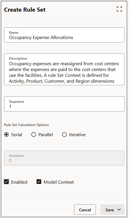

Nel pannello Crea set di regole immettere le informazioni sul set di regole riportate di seguito.
Nome: immettere un nome per il set di regole.
Ad esempio, l'applicazione campione BksML50 fornita assieme a Enterprise Profitability and Cost Management include un set di regole denominato "Occupancy Expense Allocations" (Allocazioni spese affitto e gestione).
Descrizione: immettere la descrizione del set di regole.
La descrizione immessa qui verrà visualizzata nel report Documentazione modello. Immettere una descrizione che renda le informazioni sul set di regole significative a chiunque analizzi la logica del modello in un secondo momento. Vedere Generazione del report Documentazione modello.
Ad esempio, la descrizione del set di regole Occupancy Expense Allocations (Allocazioni spese affitto e gestione) potrebbe essere la seguente: "Le spese per l'alloggio vengono riassegnate dai centri di costo in cui le spese vengono pagate ai centri di costo che utilizzano le strutture". Viene definito un contesto del set di regole per le dimensioni Attività, Prodotto, Cliente e Regione per selezionare i membri No<dimname>, dal momento che le dimensioni non vengono utilizzate in queste regole.
Sequenza: immettere un numero per determinare l'ordine di esecuzione del set di regole. La sequenza determina inoltre l'ordine in base al quale il set di regole viene visualizzato nella scheda Impostazione a cascata. La sequenza può corrispondere a un qualsiasi numero intero compreso tra 1 e 9999.
In Opzioni calcolo set di regole selezionare un'opzione:
Seriale: consente di eseguire tutte le regole incluse nel set di regole sequenzialmente, in base al relativo numero di serie.
Parallelo: consente di eseguire contemporaneamente le regole con lo stesso numero di sequenza. Il numero di regole che è possibile eseguire in parallelo viene definito nell'impostazione Thread calcolo in Impostazioni applicazione. Vedere Informazioni sulla gestione delle impostazioni dell'applicazione e di sistema.
Iterativo: consente di eseguire il set di regole più volte in sequenza. Se si seleziona questa opzione, immettere il numero di iterazioni da eseguire. I calcoli iterativi vengono utilizzati per risolvere l'impatto delle relazioni di allocazione reciproche in un modello.
Abilitato: se questa opzione è selezionata, il set di regole sarà attivo quando viene eseguito il calcolo.
Contesto modello: se si seleziona questa opzione, le selezioni di membri effettuate durante la creazione del modello verranno applicate a tutte le regole incluse nel set. Grazie all'utilizzo di un contesto di modello si evita di dover selezionare gli stessi membri per ciascuna regola. Ciò consente di velocizzare le operazioni e garantire coerenza. Vedere Introduzione ai modelli e ai contesti dei set di regole.
Fare clic su Salva, quindi selezionare una delle opzioni riportate di seguito.
Salva e chiudi per tornare alla scheda Impostazione a cascata oppure
Salva e successivo per aggiungere ulteriori set di regole.
Nell'esempio seguente, il set di regole Occupancy Expense Allocations (Allocazioni spese affitto e gestione) sarà il primo set di regole da eseguire. Verranno eseguite tutte le regole del set di regole in sequenza, verranno abilitate per impostazione predefinita e verrà utilizzato un contesto modello definito in precedenza.

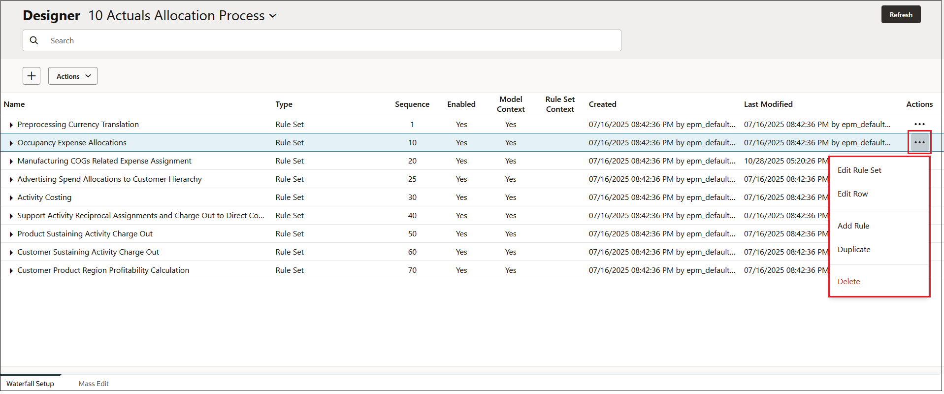

I set di regole definiti nel pannello Crea regola vengono visualizzati nella scheda Impostazione a cascata. Fare clic su
accanto a un set di regole per completare i task riportati di seguito.
Modificare il set di regole per creare un contesto del set di regole che definisca le selezioni dei membri per le dimensioni che utilizzeranno lo stesso membro per tutte le regole del set di regole (vedere Creazione di un contesto set di regole)
Modificare le informazioni sulla riga. Se si modificano informazioni sulla riga, fare clic su
; in caso contrario, fare clic su
Aggiungere una regola al set di regole (fare riferimento alla sezione Creazione di regole di allocazione e Creazione di regole custom)
Duplicare il set di regole (vedere Duplicazione di un set di regole)
Eliminare il set di regole
