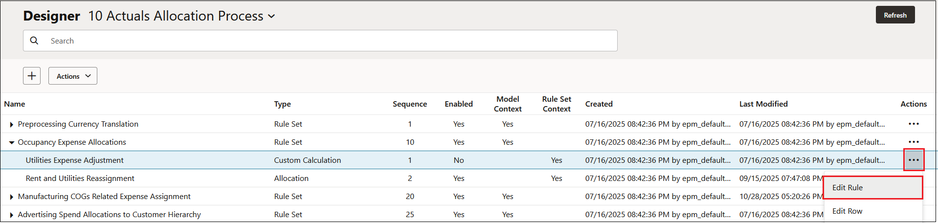

  1. Nella scheda Impostazione a cascata fare clic su Icona Azioni accanto a una regola custom, quindi selezionare Modifica regola.
    Regola di esempio in linea con la regola di modifica selezionata nel menu a discesa

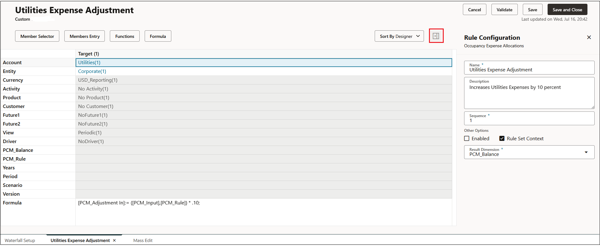

    La regola viene aperta con le dimensioni obbligatorie Entità e Conto, la dimensione facoltativa Valuta se si utilizza un'applicazione multivaluta, e tutte le dimensioni personalizzate presenti nell'applicazione vengono visualizzate. (Se è stato definito e abilitato un contesto set di regole o un contesto modello, le dimensioni definite in tali contesti non viene visualizzata. Vedere Introduzione ai modelli e ai contesti dei set di regole.)
  2. Fare clic su Icona Apri configurazione per aprire il pannello Configurazione regola, in cui è possibile visualizzare le informazioni definite nella definizione della regola.
    Regola di calcolo Rent and Utilites Expense Adjustment (Adeguamento spese affitto e utenze) con il pannello Configurazione regola visualizzato
  3. Fare clic su Formula e immettere la formula MDX per la regola custom.

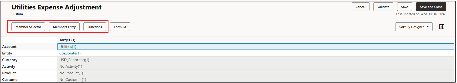

    • Fare clic nella colonna Destinazione accanto a una dimensione per abilitare Selettore membri, Voce membri e Funzioni.
      Informazioni sulla destinazione di esempio
    • Fare clic accanto a una dimensione nella colonna Destinazione, quindi fare clic su un'opzione per definire i membri per la dimensione.

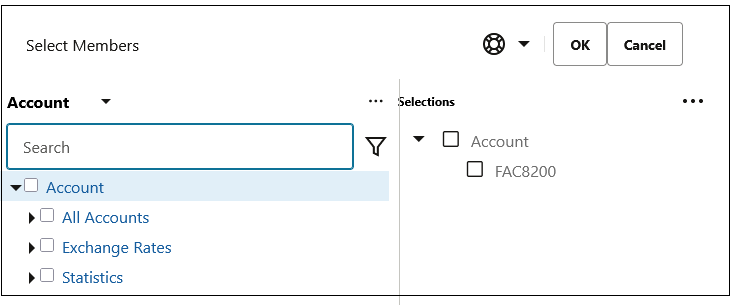

      • Selettore membri:
        Fare clic su Selettore membri per aprire la finestra di dialogo Seleziona membri, in cui è possibile selezionare i membri da aggiungere alla dimensione target. Fare riferimento a Utilizzo del selettore membri.
        Finestra di dialogo Seleziona membri FAC8200 selezionata per la dimensione conto
        Tip:
        Se si seleziona un membro di livello superiore, vengono selezionati tutti i discendenti a esso associati. Ad esempio, se si seleziona "Tutti i conti", la selezione includerà tutti i discendenti di livello 0 di "Tutti i conti". La regola eseguirà un'allocazione per ciascun membro di livello 0. La selezione di un membro di livello superiore evita di dover selezionare ciascun membro singolarmente.

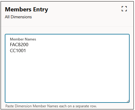

      • Voce membri:
        Se sono presenti più membri da aggiungere alla dimensione target e si conoscono i nomi dei membri, anziché aggiungerli uno alla volta nella finestra di dialogo Seleziona membri, fare clic su Voce membri e immettere i nomi dei membri della dimensione.
        Ad esempio, se è disponibile un elenco di membri in un foglio di calcolo di Excel, è possibile copiare questi membri da Excel, quindi incollarli nella finestra di dialogo Voce membri. I membri verranno aggiunti alle dimensioni nell'origine a cui sono stati assegnati quando le dimensioni sono state create. Fare riferimento a Aggiunta di membri a una dimensione.
        Finestra di dialogo Voce membri che visualizza i membri FAC8200 e CC1001
        Tip:
        Per aggiungere membri a tutte le dimensioni applicabili nell'origine, fare clic sulla riga Destinazione, quindi su Voce membri. Per aggiungere più membri a una dimensione specifica, fare clic sulla riga della dimensione, quindi fare clic su Voce membri.

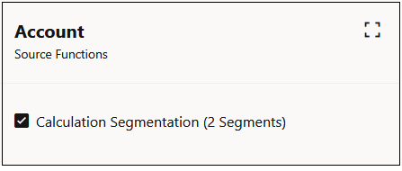

  5. Facoltativo: per suddividere le regole in regole più piccole da eseguire separatamente, selezionare la riga per una dimensione nella colonna Origine, quindi fare clic su Funzioni. Nella finestra di dialogo Funzioni di origine selezionare Segmentazione calcolo.
  6. Fare clic su Salva per salvare le informazioni aggiunte per la destinazione.
    La segmentazione del calcolo consente di elaborare regole con un intervallo di dati molto ampio, altrimenti troppo grande per l'elaborazione con Oracle Essbase. La segmentazione del calcolo è abilitata per un massimo di due dimensioni in ciascuna regola.
    Esempio di segmentazione calcolo che mostra due segmenti selezionati
    Tip:
    Utilizzare Segmentazione calcolo solo quando l'intervallo di origine è estremamente ampio e presenta una scarsa quantità di dati. La procedura consigliata prevede di contattare il Supporto Oracle prima di utilizzare questa opzione.

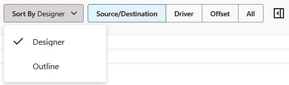

  • Il criterio di ordinamento predefinito per le dimensioni è impostato su Designer. Se è necessario confrontare i dati di questa pagina con Smart View o un altro output di dati, modificare il criterio di ordinamento da Designer a Profilo in modo che il criterio di ordinamento sia uguale al criterio di ordinamento in Smart View o all'altro output di dati.
    Menu a discesa Ordina per
