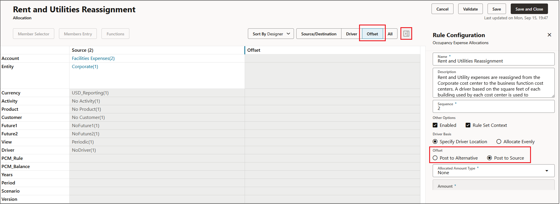

Scheda Offset che mostra le opzioni Offset nel pannello Configurazione regola
Per impostazione predefinita, l'offset corrisponde all'ubicazione di origine.

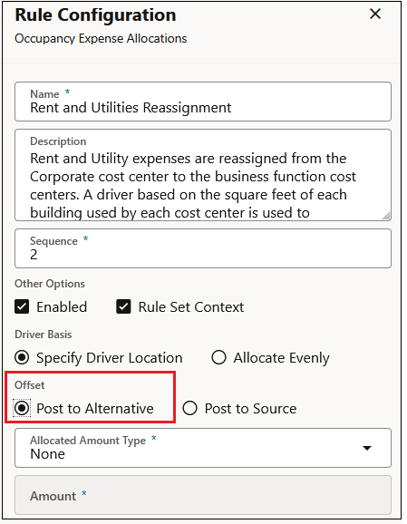

  1. Nel pannello Configurazione regola, in Offset selezionare Contabilizza in alternativa.
    Offset con Contabilizza in alternativa selezionata
