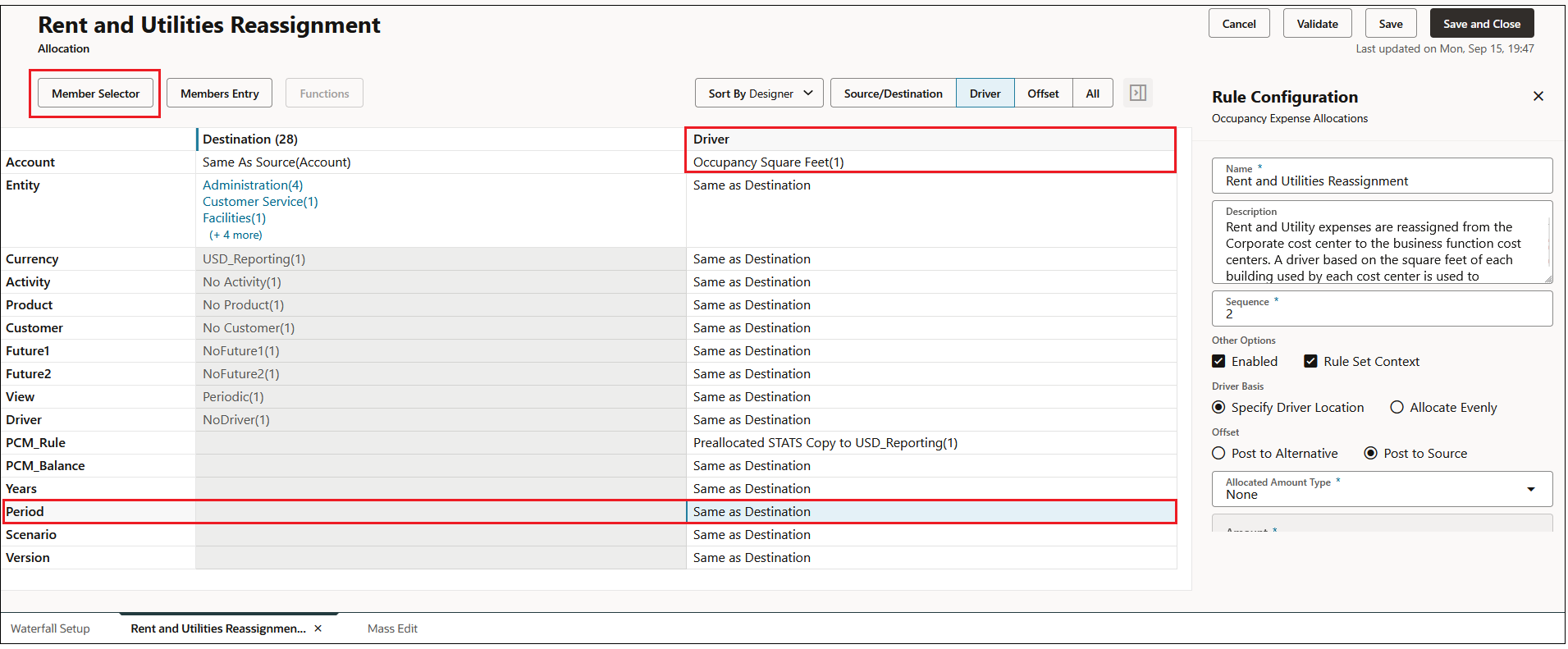

  1. Fare clic su Come destinazione accanto alla dimensione Periodo, quindi fare clic su Selettore membri.
    Scheda Driver che mostra i piedi quadrati di occupazione come driver e la stessa destinazione selezionata per la dimensione Periodo

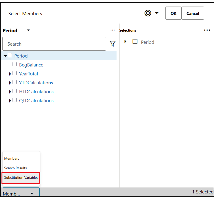

  2. Fare clic su Membri nella parte inferiore della finestra di dialogo Seleziona membri e selezionare Variabili di sostituzione.
    Selezione membri con variabili di sostituzione selezionate nell'elenco a discesa Membro

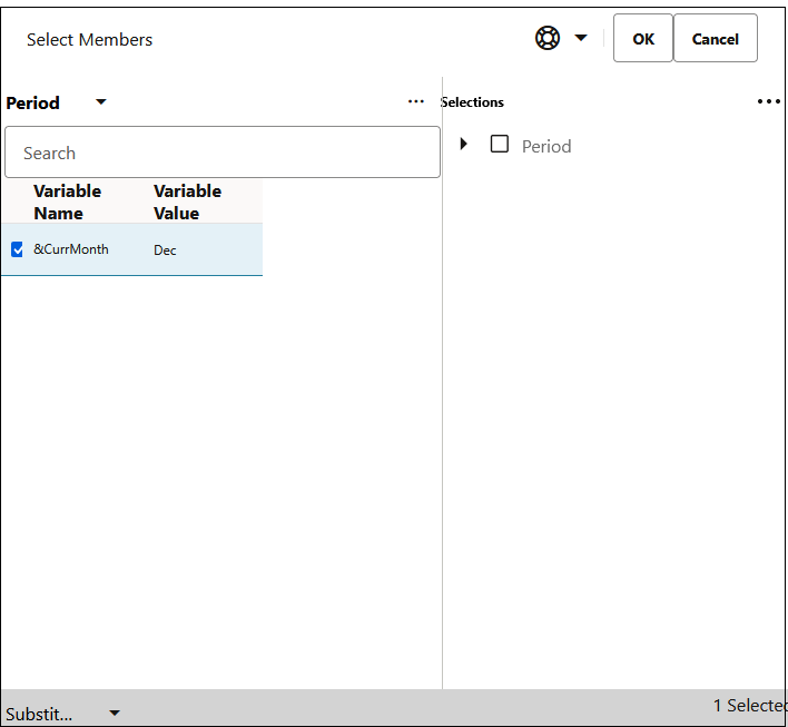

    Vengono visualizzate le variabili di sostituzione definite per il periodo. In questo esempio è stata definita una variabile di sostituzione, $CurrMonth. Selezionare la variabile di sostituzione e fare clic su OK.
    Finestra di dialogo Seleziona membri con la variabile di sostituzione $CurrMonth selezionata

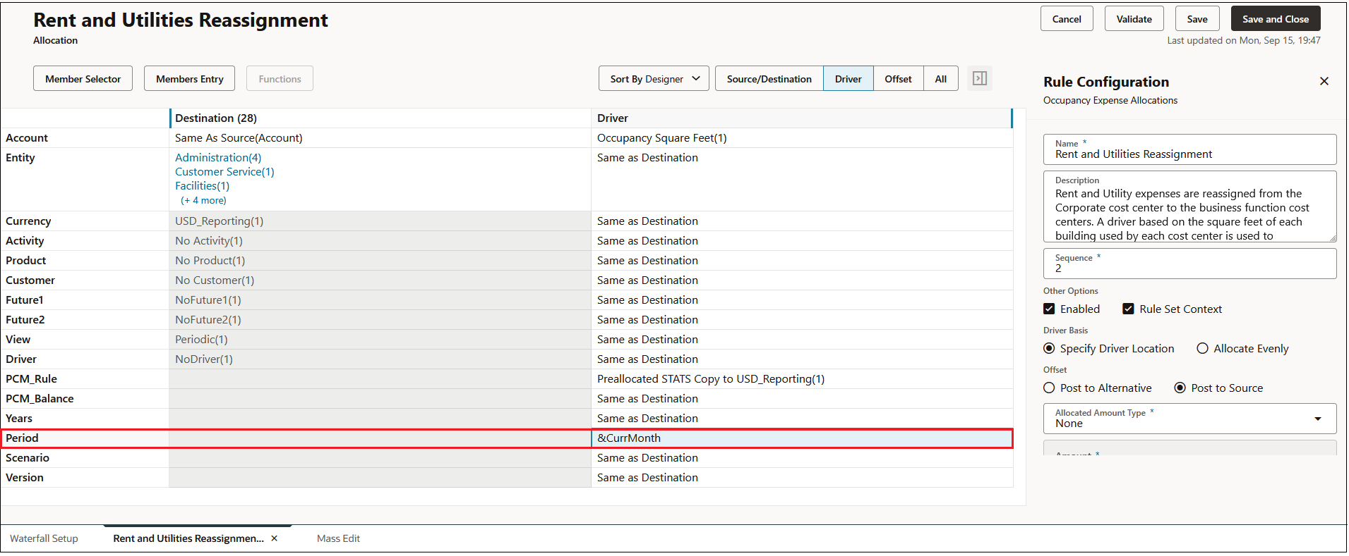

    Dopo la sua selezione, la variabile di sostituzione $CurrMonth viene visualizzata come valore per la dimensione Periodo nella scheda Driver della regola di allocazione.
    $CurrMonth visualizzata come variabile di sostituzione da utilizzare nella dimensione Periodo
