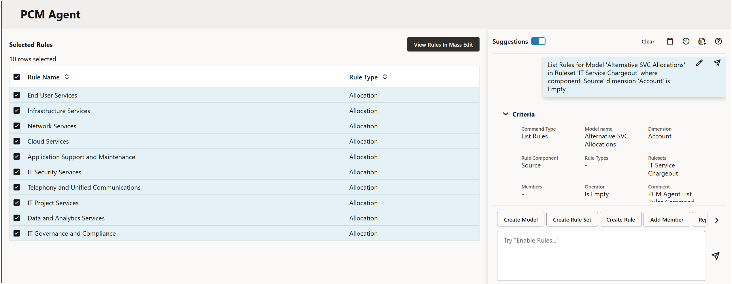

Richiesta utente di elencare regole
Di seguito è riportato un esempio di una richiesta utente per generare un elenco filtrato di regole che possono quindi essere modificate utilizzando la modifica di massa.
List Rules for Model 'Alternative SVC Allocations' in Ruleset 'IT Service Chargeout' where component 'Source' dimension 'Account'
is Empty
Dopo l'immissione della richiesta utente e il clic su Pulsante Invia (Invia), la pagina Agente PCM viene aggiornata con le informazioni sulla richiesta.
Figure 14-14 Anteprima Elenca regole
Pagina Agente PCM che mostra la richiesta utente di elencare regole

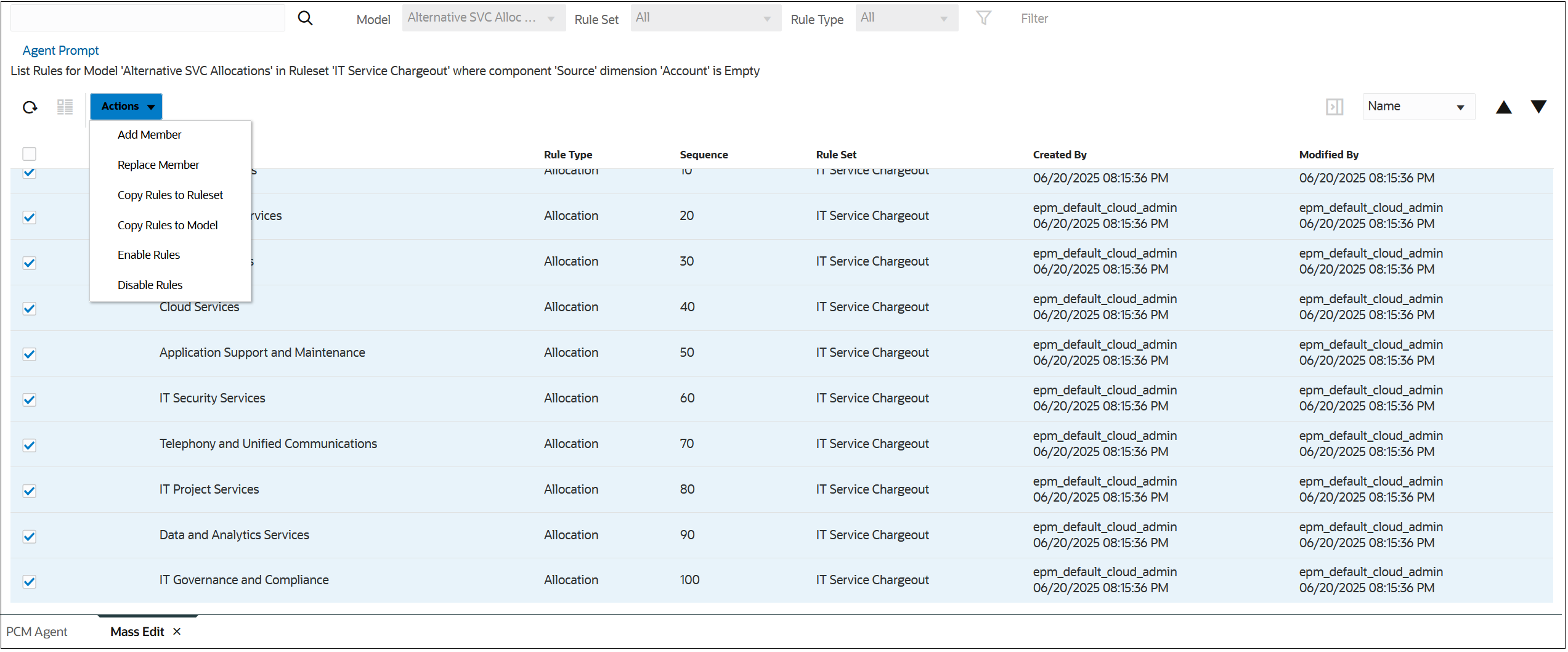

Fare clic su Visualizza regole in modifica di massa per aprire la scheda Modifica di massa, quindi fare clic su Azioni per modificare le regole.
Figure 14-15 Risultato di Elenca regole
Scheda Modifica di massa che mostra il risultato della richiesta utente di elencare le regole
