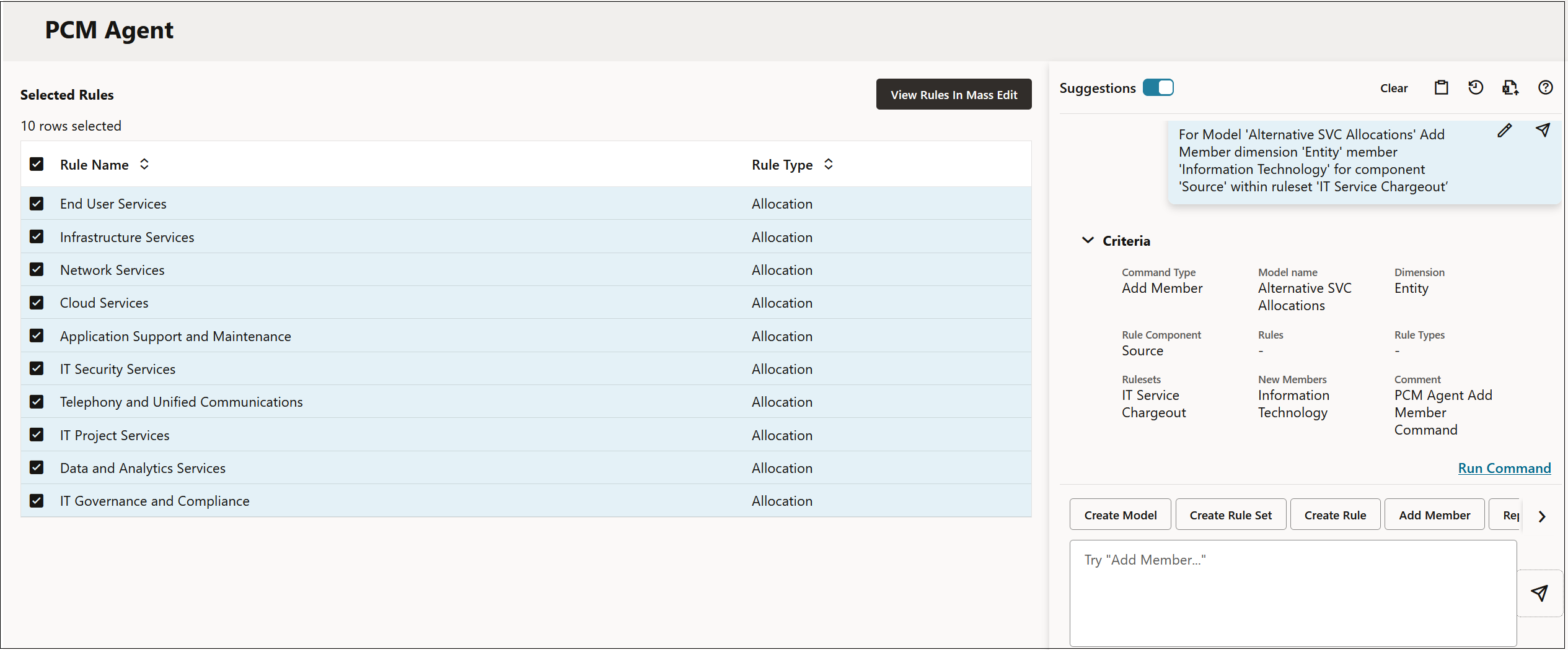

Richiesta utente di aggiungere un membro
Di seguito è riportato un esempio di richiesta di un utente di aggiungere un membro comune a diverse regole.
For Model 'Alternative SVC Allocations' Add Member dimension 'Entity' member 'Information Technology' for component 'Source'
within ruleset 'IT Service Chargeout’
Dopo l'immissione della richiesta utente e il clic su Pulsante Invia (Invia), la pagina Agente PCM viene aggiornata con le informazioni sulla richiesta.
Figure 14-12 Anteprima Aggiungi membro
Pagina Agente PCM che mostra la richiesta dell'utente di aggiungere un membro

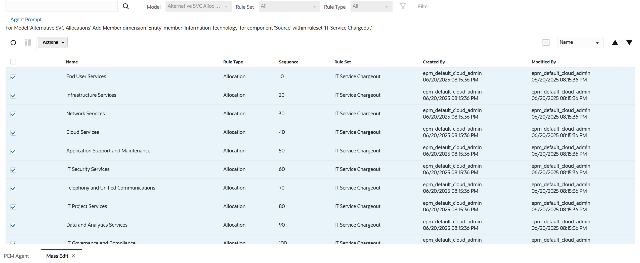

Fare clic su Esegui comando, quindi su Visualizza regole in modifica di massa per visualizzare il risultato della richiesta di aggiunta di un membro.
Figure 14-13 Risultato di Aggiungi membro
Scheda Modifica di massa che mostra il risultato della richiesta dell'utente di aggiungere un membro
