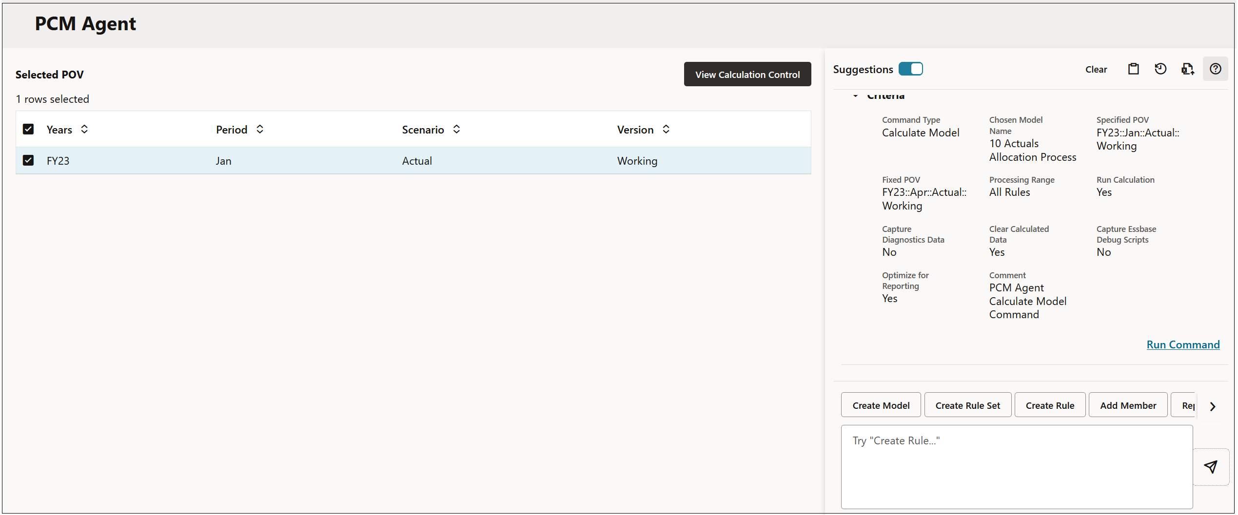

Dopo l'immissione della richiesta utente e il clic su Pulsante Invia (Invia), la pagina Agente PCM viene aggiornata con le informazioni sulla richiesta.
Figure 14-10 Anteprima Calcola
Pagina Agente PCM che mostra la richiesta utente di eseguire un calcolo
Fare clic su Esegui comando, quindi su Visualizza controllo calcolo per visualizzare i risultati del calcolo.

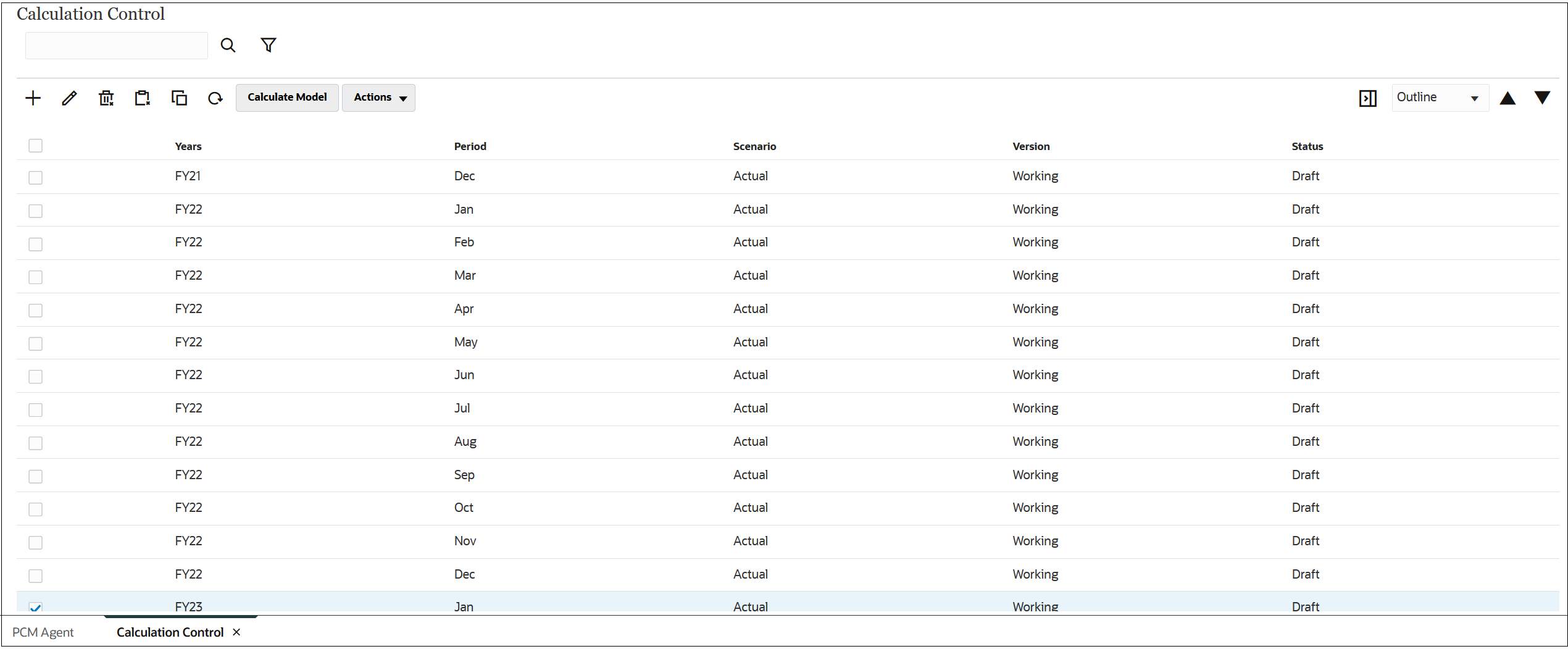

Figure 14-11 Risultati del calcolo
Schermata Controllo calcolo che mostra i risultati della richiesta di calcolo
