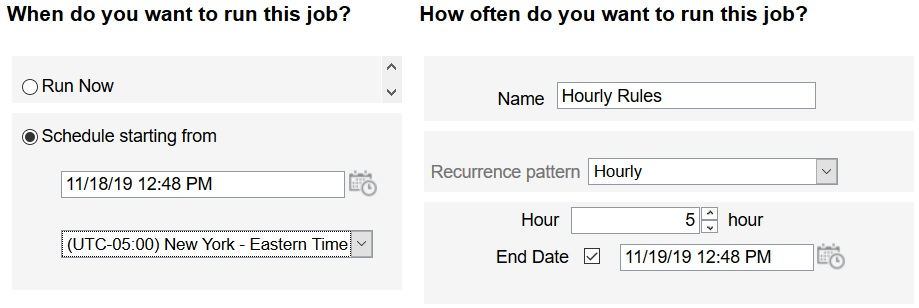

I job orari vengono eseguiti secondo una programmazione basata sui valori impostati nei campi Programma a partire da e Ora. La programmazione per i job di tipo Orario riparte ogni giorno a mezzanotte e il job ricorrente si avvia alla prima ora, alla seconda ora, alla terza ora (e così via fino a 12 ore) dopo mezzanotte, a seconda del valore selezionato nel campo Ora.
Schermata che mostra quando eseguire il job e la relativa frequenza di esecuzione
Ad esempio, se si specifica il valore 5 nel campo Ora, il job verrà eseguito ogni giorno a mezzanotte, alle 5, alle 10, alle 15 e alle 20. L'ora di inizio indica l'ora e i minuti in corrispondenza dei quali il sistema deve iniziare a eseguire la programmazione, mentre l'ora di fine indica il momento in cui il sistema deve interrompere l'esecuzione del job. Se pertanto l'ora di inizio è impostata sulle 12.48 del giorno 18/11 e le ore 00.48, 05.48 e 10.48 sono già trascorse nel giorno corrente (18/11), la successiva fascia oraria disponibile corrisponde alle 15.18/11 ed è in questo orario che il job programmato verrà eseguito per la prima volta, dopodiché verrà eseguito alle 20.48 del 18/11. Tuttavia, il 19/11 il job verrà riavviato e verrà eseguito alle 00.48, alle 05.48, alle 10.48 e così via finché il sistema non raggiunge l'ora di fine specificata (in questo caso, le 12.48 del 19/11).
Se un job si estende su due giorni, viene eseguito a mezzanotte del giorno successivo e il pattern di ricorrenza viene reimpostato.
