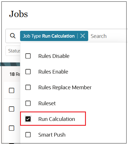

Per limitare la visualizzazione ai soli job Esegui calcolo, fare clic sulla casella Tipo di job per spostarla nel campo Cerca. Nel momento in cui la casella si trova nel campo Cerca, fare di nuovo clic su di essa e scorrere verso il basso per selezionare Esegui calcolo.

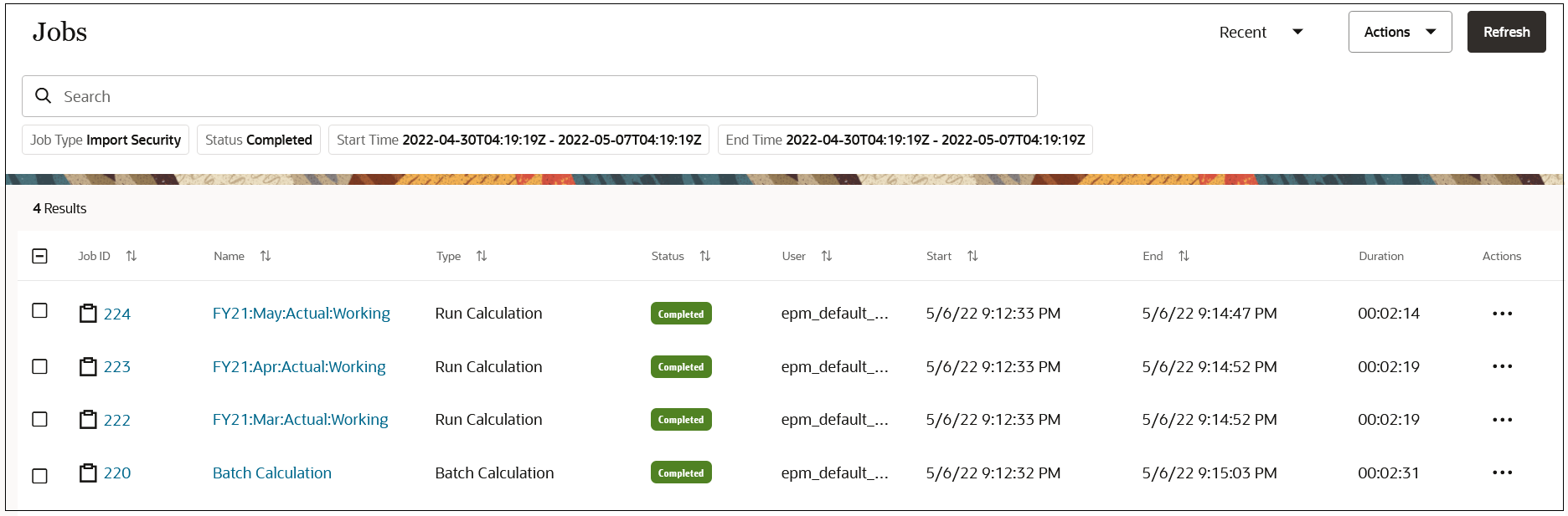

Se sono stati eseguiti calcoli per più POV, viene creato anche un job Calcolo batch che riepiloga le informazioni su tutti i POV selezionati per il calcolo.
Vengono visualizzati i job il cui stato è "Completato" o "Completato con errori". Nell'esempio riportato di seguito, tre job Esegui calcolo sono stati sottomessi e completati senza errori. Osservare che è stato completato anche il job di riepilogo Calcolo batch.

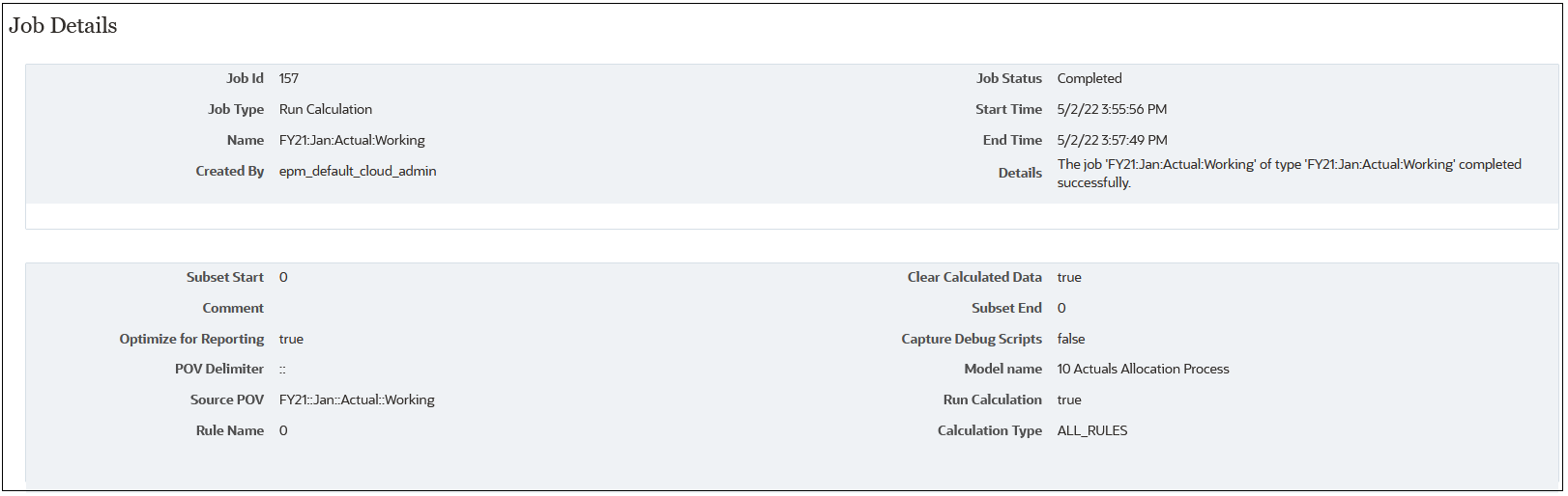

Per visualizzare i dettagli di un job, fare clic sul relativo nome o su
accanto a un job e selezionare Dettagli.
