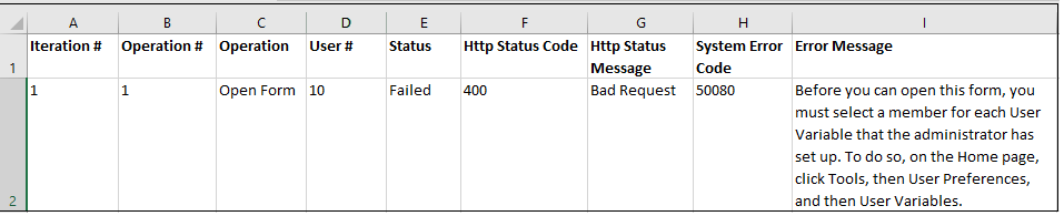

Il comando simulateConcurrentUsage genera un report errori con i dettagli di ogni operazione non riuscita. Per impostazione predefinita, il report errori viene inviato all'utente che esegue il comando. Se si specificano destinatari e-mail, il report viene inviato via e-mail solo a essi. Nel report sono elencati solo gli errori segnalati dalle prime 100 simulazioni.
Il report errori identifica quanto segue per ogni operazione non riuscita.
| Colonna | Descrizione |
| Iteration # | Il numero di esecuzioni del caso d'uso secondo quanto specificato nel parametro iterations. |
| Operation # | Il numero di sequenza del caso d'uso in requirement.csv. |
| Operation | Il tipo di operazione specificato in requirement.csv. |
| Users # | Il numero di utenti specificato in requirement.csv. |
| Status | Lo stato dell'operazione. |
| Http Status Code | Codice di stato HTTP restituito quando l'operazione è stata eseguita. |
| Http Status Message | Il messaggio HTTP corrispondente al codice di stato HTTP. |
| System Error Code | Il codice di errore segnalato dal processo aziendale, ad esempio Planning. |
| Error Message | Il messaggio di errore dettagliato che indica perché l'operazione non è riuscita. |
