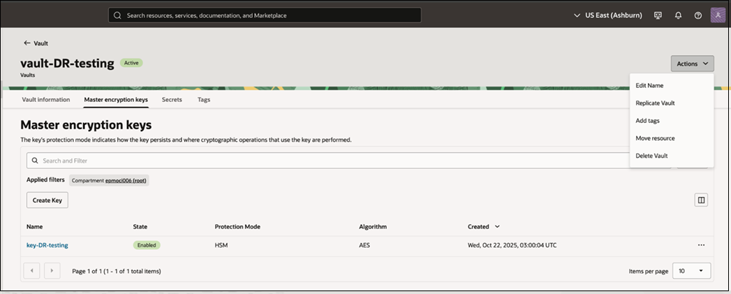

  2. Selezionare il vault che si desidera replicare e passare alla scheda Chiavi di cifratura principali.
  3. Nel menu Azioni, selezionare Replica vault.

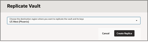

  4. Scegliere l'area di destinazione.
  5. Fare clic su Crea replica.
