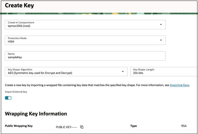

    Creazione della chiave
  6. Immettere i dettagli richiesti.
    • Crea nel compartimento: crea la chiave nello stesso compartimento del vault.
    • Modalità di protezione:
      • HSM: memorizza ed elabora in un modulo di sicurezza hardware (HSM, Hardware Security Module).
      • Software: memorizza la chiave nel livello software del servizio Vault.
    • Forma della chiave: Algoritmo: AES
    • Forma della chiave: Lunghezza: 256 bit
    Importazione di una chiave esterna

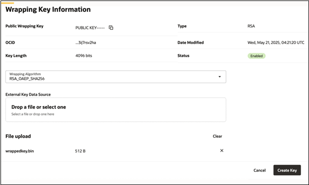

  7. Per importare una chiave esterna (ad esempio, da HSM), abilitare Importa chiave esterna.
  8. Scaricare la chiave di wrapping pubblica in un file utilizzando il collegamento Salva.
  9. Eseguire il wrapping del file della chiave utilizzando la chiave di wrapping pubblica con l'algoritmo di wrapping RSA_OAEP_SHA256. Fare riferimento alla sezione Wrapping della chiave esterna prima dell'importazione.
  10. Caricare il file della chiave con wrapping utilizzando l'origine dati chiave esterna
  11. Fare clic su Crea chiave.
Non caricare una chiave RAW. Eseguire sempre il wrapping della chiave utilizzando la chiave di wrapping pubblica di OCI Vault prima di caricarla.
Il wrapping della chiave:
  • Protegge la chiave durante il trasferimento
  • Garantisce che OCI Vault possa annullare il wrapping della chiave in modo sicuro

Questo comando genera un file della chiave con wrapping denominato wrappedkey.bin.
Caricare il file wrappedkey.bin in OCI Vault specificando l'algoritmo di wrapping RSA_OAEP_SHA256 per completare il processo di importazione della chiave.
