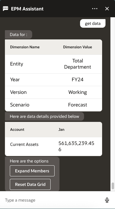

  1. Immettere get data (Recupera dati). L'assistente visualizza le opzioni per il POV corrente.
    Intento get data (Recupera dati)

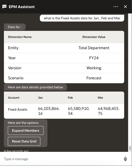

  2. Se si desidera visualizzare le informazioni per più membri, ad esempio January (gennaio), February (febbraio) e March (marzo), immettere what is the Fixed Assets data for Jan, Feb, and Mar (Quali sono i dati dei cespiti per gennaio, febbraio e marzo).
    Intento get data (Recupera dati) per più membri

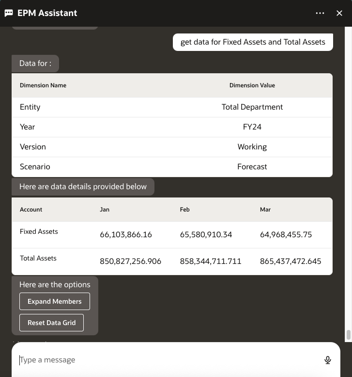

  3. Se si desidera modificare un membro di un conto con più membri nella stessa tabella, immettere get data for Fixed Assets and Total Assets (Recupera dati per cespiti e cespiti totali).
    Intento get data (Recupera dati) per la modifica dei membri

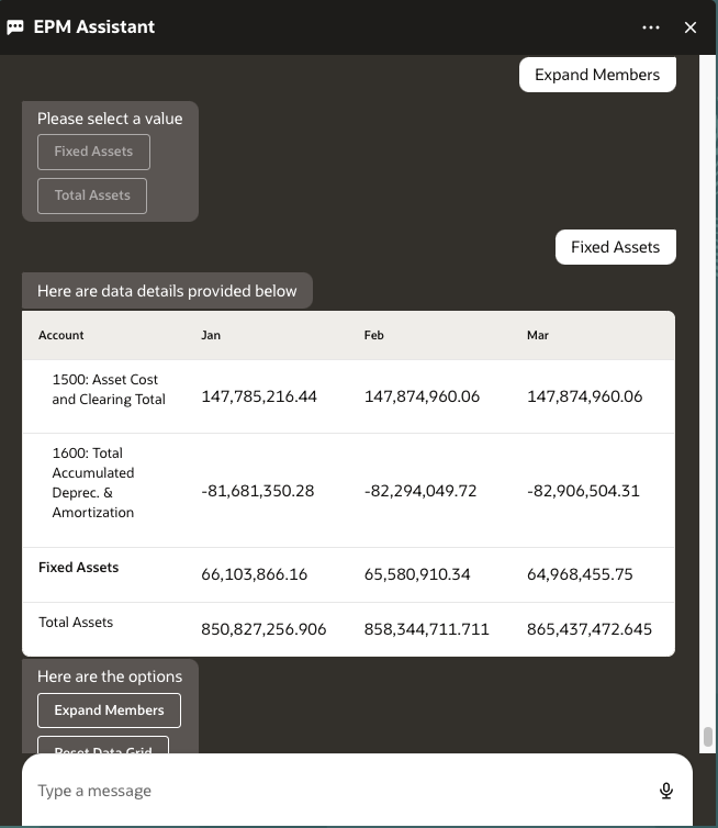

  4. Per espandere un membro e visualizzare i dettagli, fare clic su Espandi membri.
    Intento get data (Recupera dati) per l'espansione dei membri

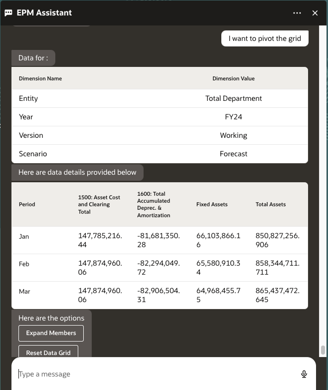

  5. Per modificare le colonne o le righe dei membri, immettere I want to pivot the grid (Desidero eseguire il pivot della griglia).
    Intento get data (Recupera dati) per il pivot della griglia

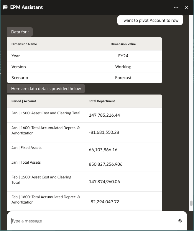

  7. Se si desidera modificare la dimensione da colonna a riga o viceversa, immettere I want to pivot Account to row (Desidero eseguire il pivot di Conto sulla riga).
    Intento get data (Recupera dati) per la modifica della dimensione

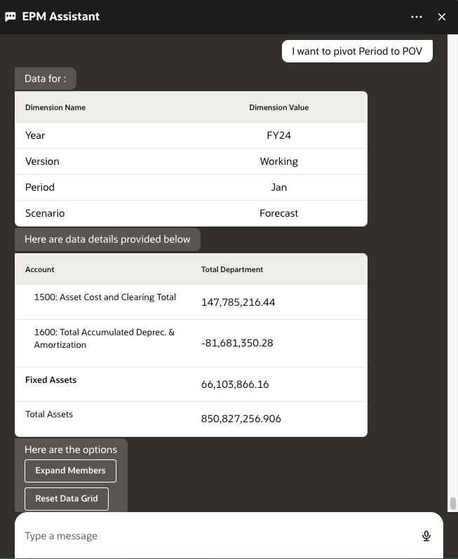

  8. Se si desidera rimuovere una dimensione, immettere I want to pivot Period to POV (Desidero eseguire il pivot di Periodo sul POV).
    Intento get data (Recupera dati) per la rimozione di una dimensione

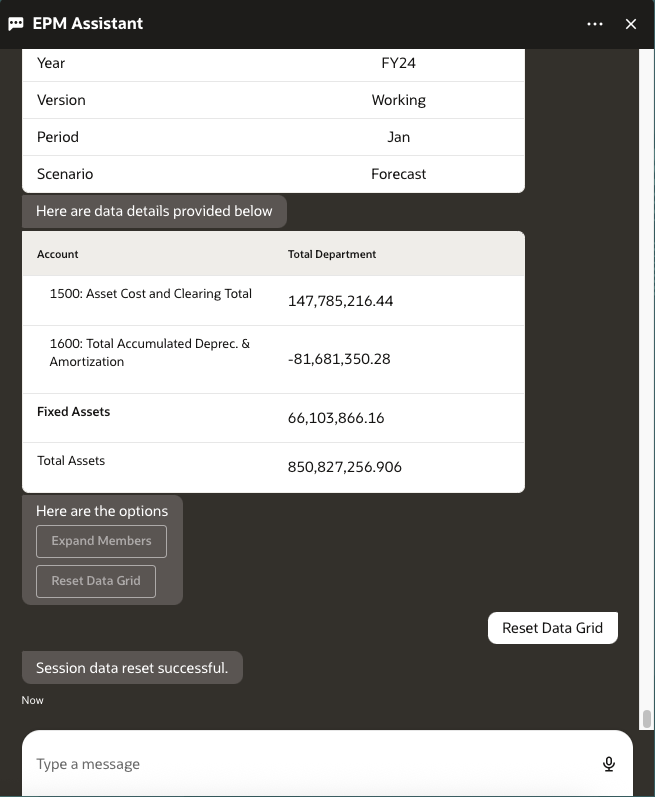

  9. Se si desidera reimpostare la tabella, fare clic su Reimposta griglia dati.
    Intento get data (Recupera dati) per la reimpostazione della griglia dati
