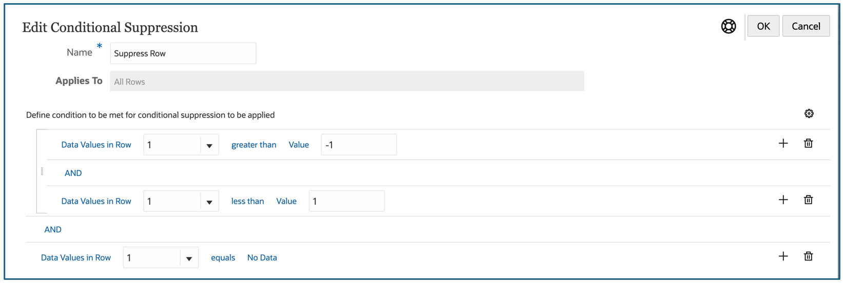

Soppressione di base e soppressione condizionale
Report elabora prima la soppressione di base (zero, nessun dato, nessun accesso ed errore), in modo indipendente dalla soppressione condizionale. Se una riga o una colonna non viene soppressa utilizzando la soppressione di base, vengono valutati tutti i tipi di soppressione condizionale.
Se si desidera sopprimere una riga o una colonna e i valori della riga non contengono dati o contengono un determinato valore (o rientrano in un intervallo di determinati valori), è necessario specificare entrambe le condizioni nella soppressione condizionale e applicare gli operatori appropriati (AND/OR) e il raggruppamento delle espressioni condizionali.
Ad esempio, per sopprimere una riga se i valori dati sono compresi tra -1 e 1 oppure se non sono presenti dati, la soppressione condizionale prevederà due espressioni raggruppate:
  • Sopprimi se i valori dati nella riga corrente > -1 E sopprimi se i valori dati nella riga corrente < 1)
    OPPURE
  • Sopprimi se i valori dati nella riga corrispondono a nessun dato
Soppressione condizionale
Il raggruppamento di espressioni è necessario per creare gruppi logici di più espressioni. Per ulteriori informazioni sul raggruppamento delle espressioni, vedere Utilizzo delle condizioni avanzate
