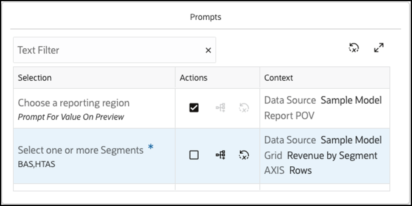

  2. Per il report selezionato sarà disponibile l'elenco delle selezioni prompt, visualizzato nella sezione Prompt sotto il riquadro Proprietà.
    Sezione Prompt nel pannello Proprietà
    Nei prompt è possibile eseguire le azioni indicate di seguito.
    • Filtrare l'elenco di prompt inserendo il testo dei criteri di filtro nella casella Filtro testo.
    • Fare clic su Reimposta tutte le selezioni prompt Reimposta tutte le selezioni prompt per ripristinare eventuali selezioni modificate alla selezione originale. Questa opzione è valida solo se per uno o più prompt del report è disabilitata l'opzione Prompt per valore in anteprima.
    • Fare clic su Espandi Espandi per espandere la finestra Prompt alle dimensioni massime.
  3. È possibile configurare i singoli prompt.
    • Etichetta e selezione del prompt sono visualizzane nella colonna Selection.
    • La colonna Actions consente di disabilitare o abilitare Prompt For Value On Preview. Se l'opzione è abilitata, il prompt viene visualizzato all'utente finale che esegue il registro. Se è disabilitata, è possibile utilizzare il designer del registro per specificare la selezione del prompt facendo clic su Seleziona membri Seleziona membri per aprire il selettore membri.
    • È inoltre possibile fare clic su Reimposta tutte le selezioni prompt Reimposta tutte le selezioni prompt per ripristinare eventuali selezioni prompt modificate alla selezione del report originale.
    • Nella colonna Contesto vengono visualizzate l'origine dati e la posizione in cui viene applicato il prompt, ad esempio righe della griglia, punto di vista e così via.

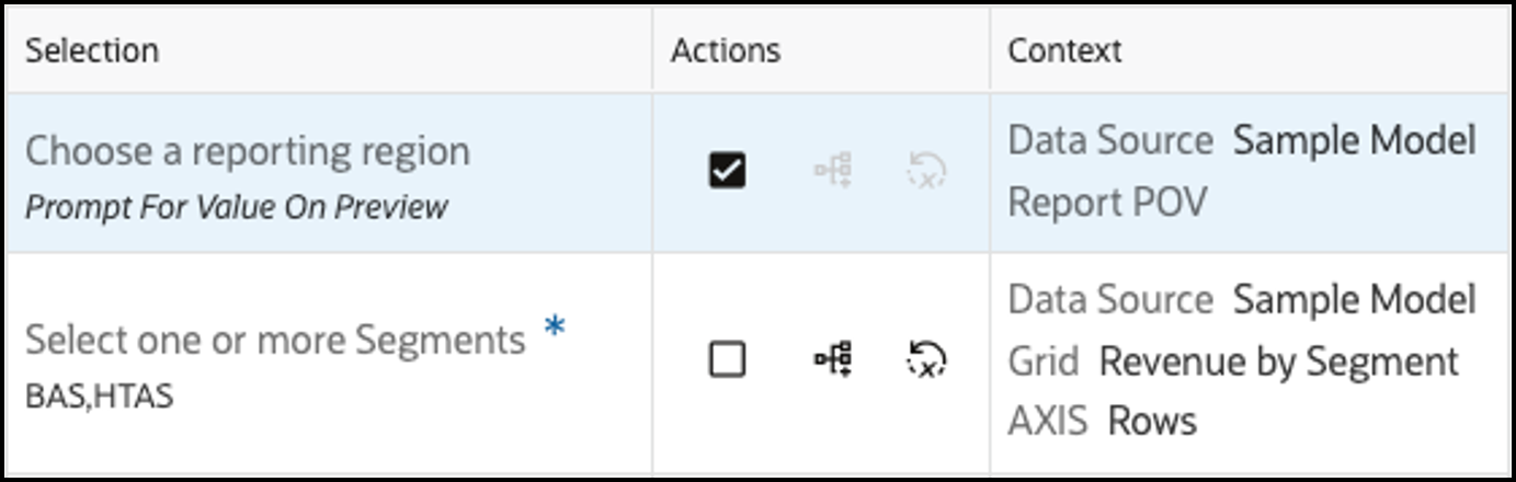

    Nell'esempio seguente per il primo prompt (Choose a reporting region) è abilitata l'opzione Prompt For Value On Preview nella colonna Actions e questo si riflette nella colonna Selection. Per il secondo prompt (Select one or more Segments) l'opzione Prompt For Value On Preview è disabilitata nella colonna Actions. Nella colonna Selection, sono visualizzate le selezioni membro "BAS" e "HTAS" del prompt del report ed è possibile fare clic su Select Members Seleziona membri per aprire il selettore membri e modificare le selezioni.
    Se i prompt nel report sono solo questi due e il registro contiene solo questo report, quando si esegue il registro è sufficiente selezionare membri per il primo prompt (Choose a reporting region) in quanto per il secondo la selezione non è modificabile nel designer del registro.
    selezione prompt registro
