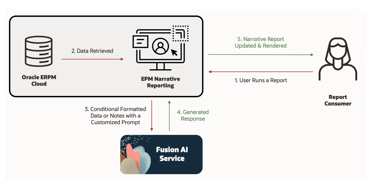

Architettura di livello superiore
Di seguito è riprodotta l'architettura di livello superiore per la funzione IA generativa (GenAI) in Report.
  1. Un utente avvia un report in Narrative Reporting per il quale è stato definito testo condizionale con la funzione AutoTextSummary basata sull'IA generativa o per il quale è abilitata la funzione di riepilogo delle note.
  2. I dati vengono recuperati dall'origine dati del report in background.
  3. Per la funzione IA generativa:
    • Generazione di riepiloghi descrittivi: al servizio di intelligenza artificiale di Fusion vengono inviati i dati della griglia del report che soddisfano le condizioni predefinite, oltre al prompt del corrispondente file delle proprietà di apprendimento automatico di Narrative Reporting.
    • Riepilogo delle note: al servizio di intelligenza artificiale di Fusion vengono inviati i dati della griglia del report (se l'opzione Usa contesto è abilitata) e le Note, oltre al prompt del corrispondente file delle proprietà di apprendimento automatico di Narrative Reporting.
  4. Il servizio di intelligenza artificiale generativa di Fusion genera una risposta e la rimanda all'istanza di Narrative Reporting.
  5. Il report viene aumentato con la risposta generata e visualizzato all'utente.
