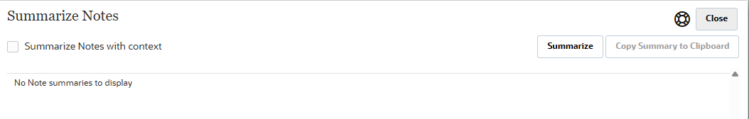

  • Azione dell'utente finale: durante l'anteprima di un report, è possibile selezionare Riepiloga note dal menu Azioni.
    Utilizzando il menu Azioni, fare clic su Riepiloga note
    Viene visualizzata la finestra di dialogo popup Riepiloga note.
    Finestra di dialogo Riepiloga note

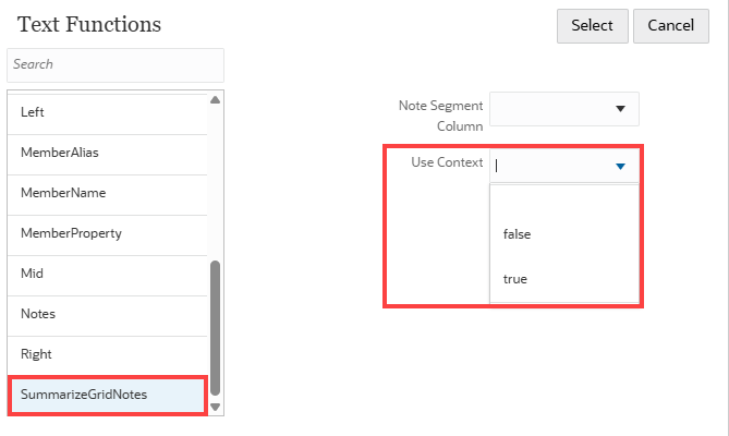

Quando si utilizza la funzione SummarizeGridNotes o l'azione dell'utente finale Riepiloga note , è possibile scegliere Usa contesto, che includerà il valore dati per il membro associato al segmento Nota. Ad esempio:
Impostare Usa contesto su true o false
Il principale driver dell'aumento di altri acquisti e spese forniture sono stati i servizi aggiuntivi di collaboratori, con una varianza dello 0,53% in commissioni per i servizi esterni. Infine, una lieve diminuzione dei costi di manutenzione delle strutture ha portato a una varianza dello 0,12% nelle spese per le strutture.
